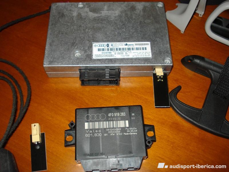

El caso es que todas las centralitas tienen las tres ventanillas para el concector "general" y las otras dos para conexionado trasero y delantero, pero tengo entendido que no por el echo de tener conexiones para atras y delante significa que valgan, o eso tengo entendido. S2

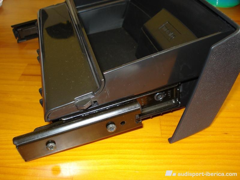

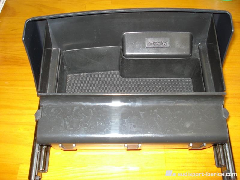

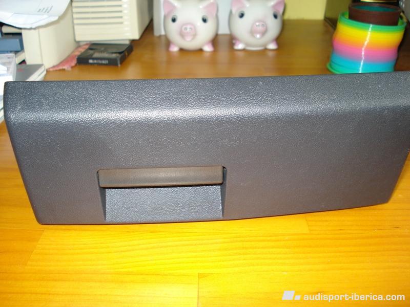

Haaaaa y se me olvidaba que también estoy instalando los cajones bajo asientos. Por cierto que muy facil, y además no hace falta desmontar los asientos para nada en absoluto. Los cajones los conseguí de otro A6 del 2005 que los traia, así que me fuí al concesionario y me digeron que son los mismos cajones y que me valen para mi coche. Ya instalé el del acompañante y ahora solo me falta el del conductor. S2

Aquí está la centralita. Espero que no me dé problemas a la hora de conectarla, ya que procede de un A6 del 2005. Creo que la centralíta es la básica sin terminación en letra, pero bueno ya veremos. Si no me vale se la empaquetaré a algún socio del piso de arriba (A6 puerta C6).

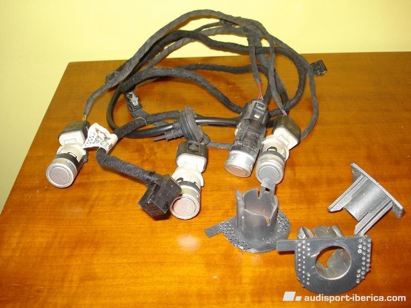

Que hay a-campos. En vez de Kufatec voy a comprar el cableado en Stagemotion aquí en España, que viene a ser la filial de Kufatec, ya he visto el cable y vale 29 euros. El problema es que el cable además del conector a la centralita trae como 8 cables mas para conectar (Que si can-bus, que si tierra, buzzer, etc). Lo que me gustaría saber es como van conectados los cables y por donde se pasan, creo que tengo que desmontar el guarnezido izquierdo del maletero además de la defensa, y también necesito saber donde se aloja el buzzer o altavoz (o como se diga) y lo más importante, donde se aloja la centralita, en fin todo ese rollo. Creo que este post deberia transladarse por lo tanto al foro de electrizicidad. S2

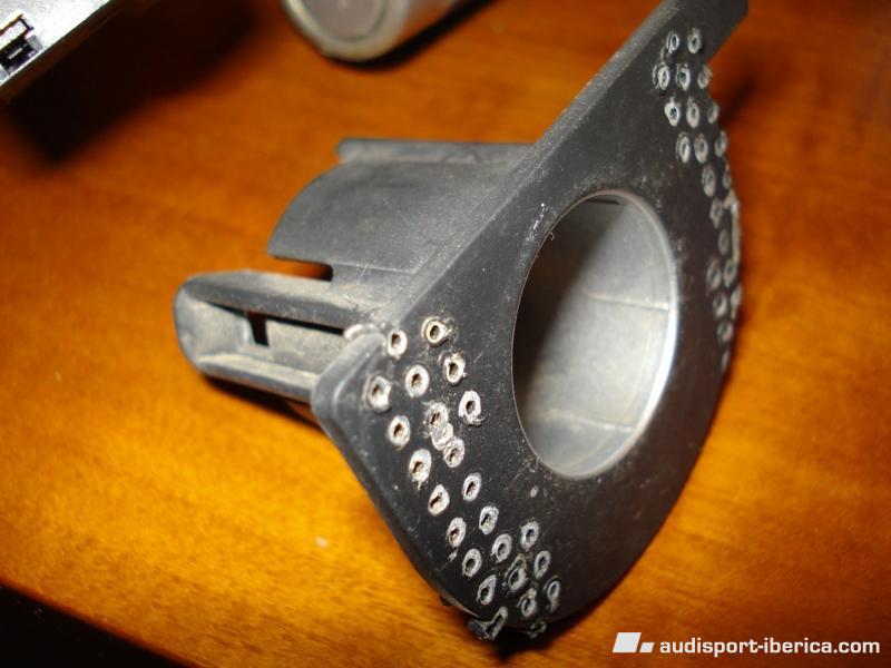

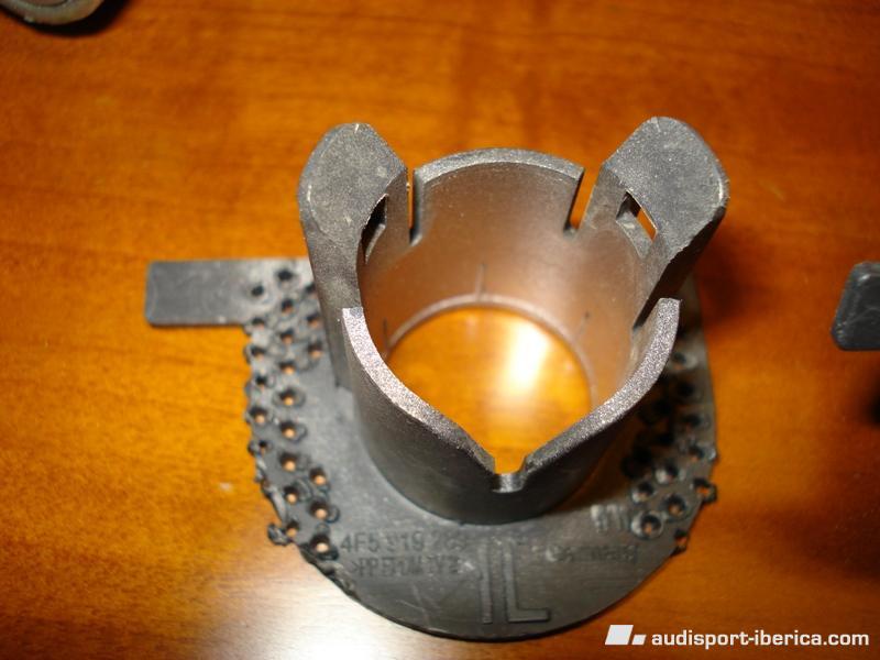

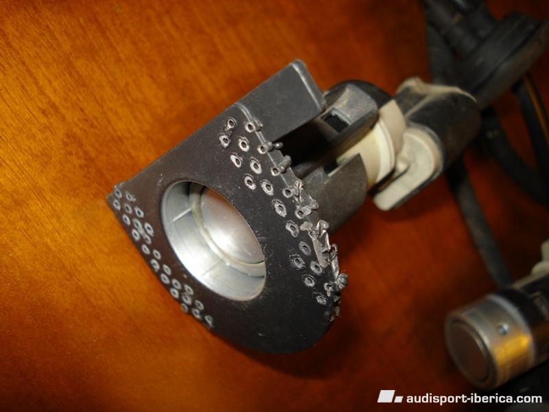

También he conseguido arrancar de la defensa los...........como se llamen........los "aparatos" donde se conectan los sensores. Estos "aparatos" están pegados a la defensa mediante calor, así que solo hay que meter un destornillador y arrancalos de cuajo.

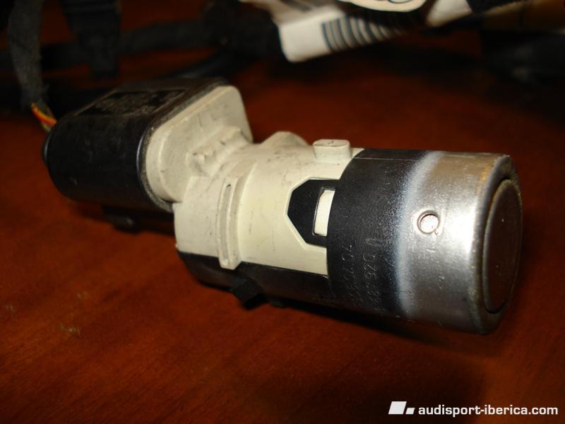

Hola chicas. Estos son los sensores de aparcamiento traseros de un Audi. Me gustaria saber si alguien de vosotros los a instalados a mayores en su coche. Me refiero al cableado y la centralita original. S2
