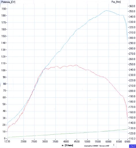

puede ser!!! por eso yo no puedo estar demasiado de acuerdo ,yo si q encuentro differencias entre Upsolute y Revo, de hecho al llevar un IC mas grande y en posicion central, no sufro de estos problemas y las curva q he obtenido en banco, son todo lo contrario a lo q estas comentando. Curvas bastante planas, y sin problemas en las zonas altas de rpm!!!!! Hablando de zonas altas Peri, mirate estas curvas.Son del TT de un buen colega mio ..Kazerdo... en estado original. Creo q decir q son mejores q esa repro no es demasiado aventurado si no fuese por los valores q se opbtiene con una repro. Lo q me induce a pensar q ese coche q lleva la repro de Upsolute ha de tener algun problema mas q calenturas

hmmm!!! creo q incluso el par esta mejor de serie q con repro, puede q con la repro los valores sean mas altos, pero como forma de erogacion, es mucho mas contundente la curva original. Pero estos "problemas" de "calenturas" q comentas no tendrian q estar ya previstos por la repro??? P.D. Eso q Revo no tira en altas...... :lol: !!!! Q me lo digan a mi!!!!
