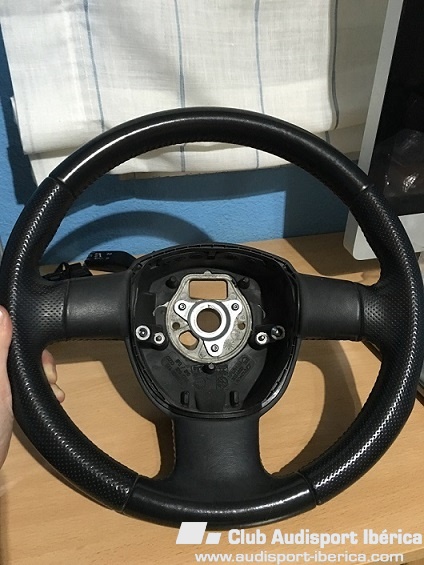

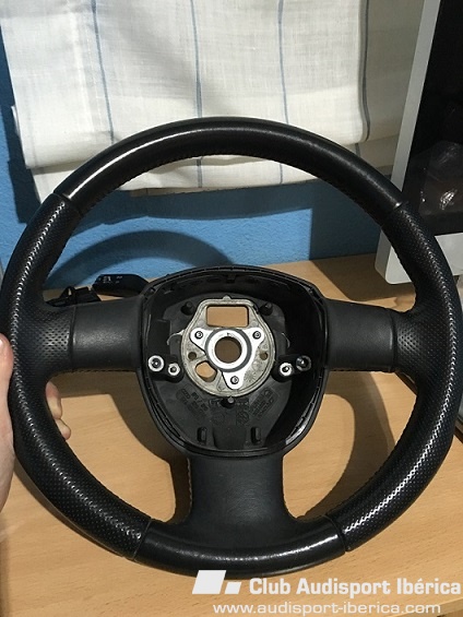

Descripción del accesorio: Volante 3 radios para Audi a3 8p y valido para mas modelos, regalo cable airbag para ponerlo, SIN AIRBAG Procedencia: Segunda mano Año de fabricación: 2006 Estado de conservación: desgaste tipico, no arañado ni golpeado Indicar si tiene garantía del fabricante o del vendedor: no Precio: 100€ 50€ Forma y gastos de envío: a cargo del comprador que se decidiran en el momento de la venta -

Pues otra modificación...volante multifuncion con botones cromados (no había dinero para el achatado...) Antes Durante Y ya montado!! Espero que os guste tanto como a mí! Enviado desde mi iPhone -

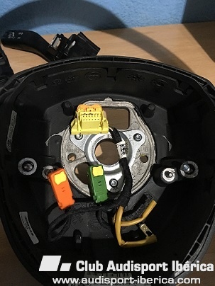

Pues ningún error, para que no salga tenéis que quitar el viene positivo de la batería y dejarlo al menos 15 minutos antes de quitar el airbag, en cuanto a porque no se ilumina es porque todavía no he puesto la smls nueva, por lo tanto no deja configurar el multifuncion, pero por lo demás todo perfecto! Enviado desde mi iPhone
Volante puesto!!!ahora saldré para ver si se quitan los errores...deseadme suerte!!por cierto...no se me iluminaron los botones...supongo que hasta que no lo codifique con él vagcom no lo harán...no? Enviado desde mi iPhone
Ya tengo quitado el airbag del volante, sacado el airbag con los conectores antiguos y puesto el conector nuevo con la clavija nueva del multifuncion, solo falta que venga ahora después de comer mi amigo con la llave de 16 puntas para quitar el volante y poner el nuevo Enviado desde mi iPhone
Yo me voy a poner ahora a montarlo...vamos a ver qué pasa... Enviado desde mi iPhone
