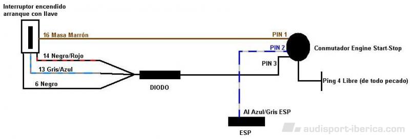

Bueno, aquí pongo por fin el pineado final con la numeración de todo lo necesario para conectar. Creo que esta bastante claro. Ya queda poco para terminar pero ahora no puedo seguir. Si alguien quiere preguntar cosas u opinar, adelante. Saludos. -

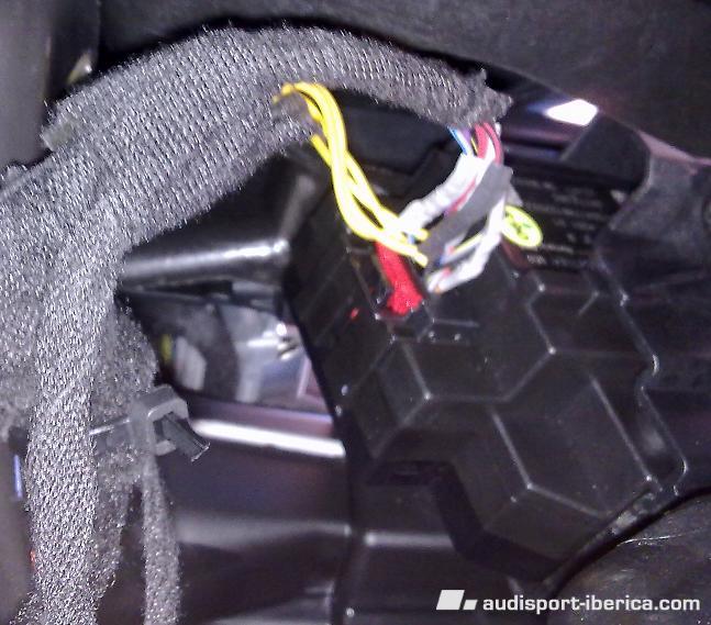

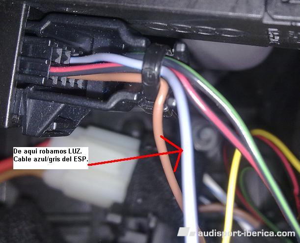

Aquí podemos ver de donde robaremos Luz para el conmutador start-stop. Hay que empalmar cable en el Azul/gris: -

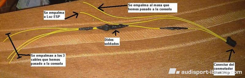

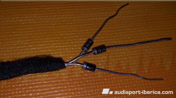

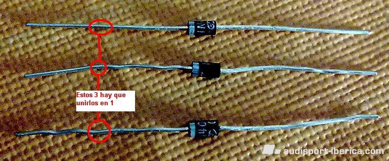

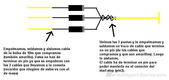

Ahora le toca el turno a los diodos. Esto en principio no es obligatorio montarlo pero nos da seguridad por si las moscas. El diodo deja pasar electricidad de un lado pero no del otro. Esta es una de las muchas aportaciones del compañero Rushifuru por lo que si hay dudas preguntarle a el. Pero vamos, no tiene mucho misterio una vez se explicado. He probado el funcionamiento sin estos diodos y todo va perfecto pero ya sabéis, mejor prevenir que curar. Los diodos están marcados con un anillo de color para diferenciar por así decirlo la entrada/salida de la corriente. En la foto vemos que la parte marcada tiene que ir unida. La tenemos que trenzar y empalmarle un trozo de cable del rollo de 10m. Aquí es donde entra el soldador, es conveniente soldar para evitar problemas, una vez soldado hay que aislarlo. Como no tenía termoretractiles grandes, he utilizado la cinta aislante autovulcanizabe. Le verdad es que es muy buena, se enrosca sobre si misma y luego ella sola se queda bien pegada. Muy superior a cualquier cinta aislante normal que he podido utilizar. Del otro lado, empalmaremos 3 cables del rollo de 10m, uno en cada diodo. Soldamos y aislamos. Me he olvidado de sacar fotos del proceso en si pero con esto queda claro. -

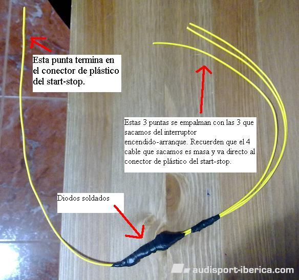

Los extremos de estos 3 cables que terminan en pines, los cortamos ya que estos cables los vamos a empalmar con los cables que hemos pasado hacia la consola y con el cable de luz del habitáculo que robaremos del conector del ESP para dar luz al botón. No os asustéis con lo del botón del ESP, solo es el cable que da luz al conmutador. Dejamos el conector con sus 3 cables puestos y pasamos a otra cosa. -

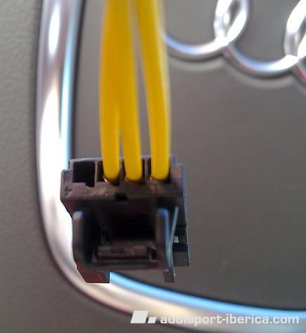

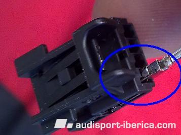

Ahora toca el turno de trabajar tranquilamente sentado y sin estar todo doblado empalmando y tirando cables…..salgo de una lumbalgia y me meto en estos líos…..como recaiga me corto las pelo…..pero bueno, todo sea por nuestro B8….jaja. Bueno, a lo que vamos….cogemos 3 cables de la bolsita los cuales vienen pineados en ambos extremos. Cogemos cualquier extremo y los metemos en el conector de plástico del start-stop. Solo hay una forma de meterlos ya que llevan una muesquita, pues nada, los mentemos hasta escuchar un click. El conector viene numerado, no os confundáis, pinear el 1, 2 y 3. El 4 queda libre. Después indicare donde empalmar cada uno. Aquí podemos ver como estoy metiendo un cable y como quedan los 3 cables en su sitio. -

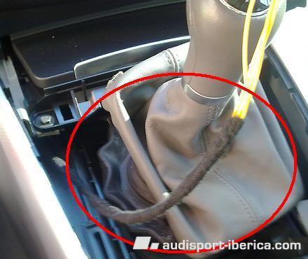

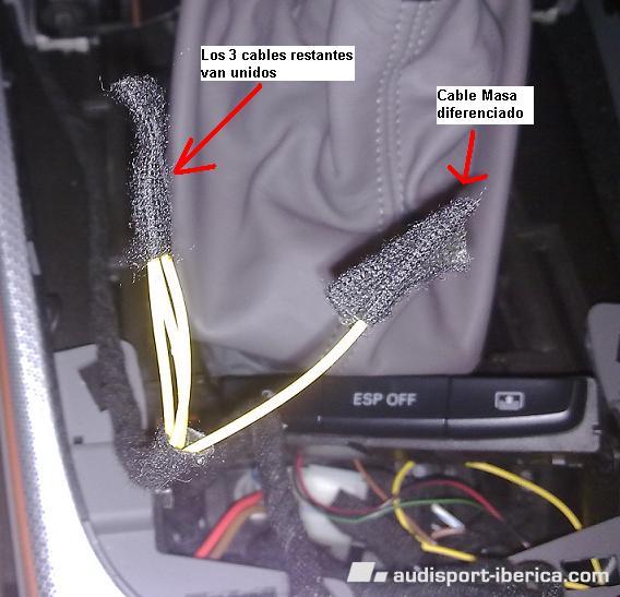

Aquí podéis ver como he llevado el interruptor encendido-arranque a su sitio con los cables empalmados y forrados. Para que no queden sueltos, los he unido con vellón a un mazo de cables que purula por ahí. -

Aquí se puede ver como han llegado los cables a la consola. Están todos juntos pero tengo diferenciado el cable de masa marrón 16. -

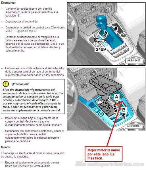

Evidentemente, antes de pasar los cables hacia la consola, esta se ha de desmontar y se han de desenchufar los conmutadores que tengamos. Por supuesto, tenemos que montar todo en la consola nueva.
