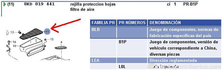

Yo si he encontrado esta referencia en el etka. No se muestra como un filtro tal cual pero tiene que ser lo mismo. Cuando pueda lo pido: . Lo que deduzco es que al ser una rejilla y no un filtro, a lo mejor con ponerlo una vez no es necesaria la sustitucion, aunque visto el precio desde luego esto seria lo de menos, pero puede ser asi?? Un saludo y muchas gracias compas... No te confundas por la denominación en el Etka. Es un filtro que va dentro de la rejilla o es una rejilla nueva con el filtro pegado, o algo similar. Por otro lado da = que no este disponible en nuestro mercado, esto se pide en recambios y lo traerán de Alemania sin problemas. Lo dicho, cuando pueda me acerco a recambios y lo pido ya que al 98% que lo pongo. Saludos. Pues informanos de novedades, je je. yo pensaba que era la rejilla y no el filtro a lo que se referia el dibujo pero es posible que sea el filtro, muchas veces no te puedes fiar de los dibujos del etka. La rejilla la llevamos todos. Abre el capo y mira.....jajajajja.
Pedir, preguntar, pedir, preguntar.......para saber si los cables están tendidos hay que desmontar cosas....... En este foro siempre desmontan los mismos...........que os parece si lo desmontáis vosotros y nos confirmáis lo de cableado??? Sería todo un detalle <_< Gracias!!!!! Saludos!!!

Por cierto, según Etka sobre los 12€.
jajajajajajajaja!!!!!!!!!!!!!! QUE MAQUINA JABICHO!!!!! No se te escapa ni una!!!!! MUY BUENO!!!! Creo que es buena idea ponerlo, la entrada de "m**** contaminante" seguramente se reduzca bastante, aunque quizás también se reduzca un poco el caudal del aire.

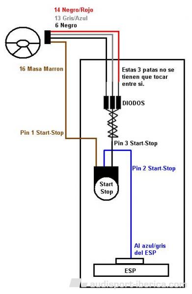

Buenas, Vamos terminando. Diagrama de conexión final. No lo voy a explicar ya que entiendo que esta bien claro. Solo recordar el tema de los 3 diodos: * De un lado unimos las 3 patillas de los diodos para formar una sola, soldarle un cable y pinearlo al 3 del Start-Stop * Por el otro lado unimos cada patilla con uno de los 3 cables que sacamos del conector donde va la llave. Cada unión por separado, no se tienen que tocar entre si. No tengo fotos de como lo he terminado pero creo que esta bien claro. En un rato cuelgo un video de como funciona. . -
Efectivamente queda el error que se comenta. He intentado quitarlo como se indica pero no se va......la centralita sigue buscando el componente físico. Igualmente no creo que pase nade, es lo mismo que el ADS para los que no han instalado el conmutador o para los que llevamos el Fiscon. Saludos.
