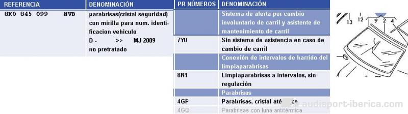

  21. Buenas, Acabo de comprobar que si cambia la referencia del parabrisas para un coche son sensor luz/lluvia y otro sin sensor. Pero sabéis porque creo que cambia???? Porque los que llevamos sensor luz/lluvia, llevamos una parte del parabrisas, la mas proxima el techo, tintada de un verde oscuro o similar para protegernos un poco de los rayos del sol. Los que no llevan sensor todo el parabrisas es del mismo color. De esto estoy seguro al 100%. Al igual que estoy seguro que el parabrisas on influye en si funciona el sensor luz/lluvia y menos el de espejo interior automático. Saludos. Referencia de parabrisas sin sensor luz/lluvia ni espejo interior automático. .
  22. En mi Etka si aparece el precio: 38,67€. Ajustandolo al precio real + - 45€.
  23. Teneis toda la razon. Me he confundido.... Pero que opinais de este tema? Una cosa es que funcione el espejo cuando incide luz en el sensor y otra es que tambien este relacionado con la marcha atras....
