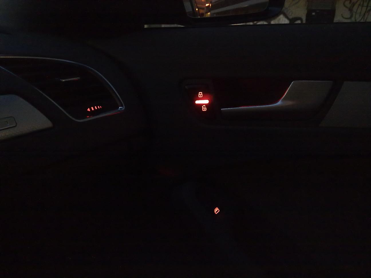

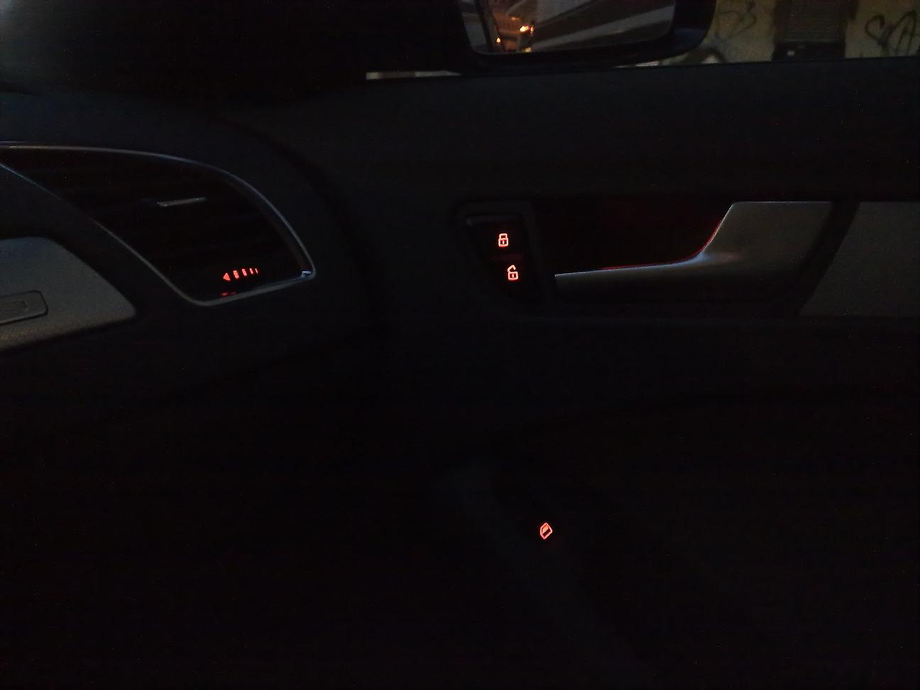

He aquí el resultado final. Funciona exactamente igual que el de la puerta del conductor. Se puede abrir/cerrar de un mando o del otro, abrir de uno y cerrar del otro….todas las combinaciones posibles y por supuesto totalmente funcional. Para terminar indicar que garantizo está brico por 3 años o 100.000kms :laugh: -

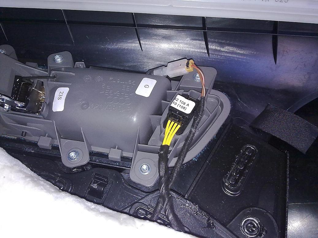

Aquí muestro el accionamiento interior montado con el C/C en su hueco y el conector con los 4 cables que se han de comprar. Por supuesto he forrado todos los cables para minimizar cualquier posible ruido. -

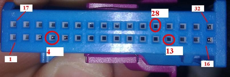

Aquí vemos que en el conector azul, no existe cable en pin 13 y 28 (ignorad los demás). Es muy fácil poner los 2 cables que hemos comprado. Solo hay que desarmar el conector quitando una pestaña. Se necesita un destornillador plano pequeño. -

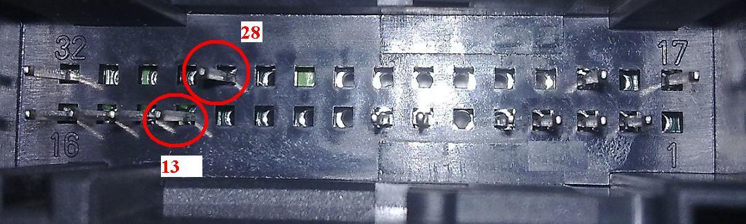

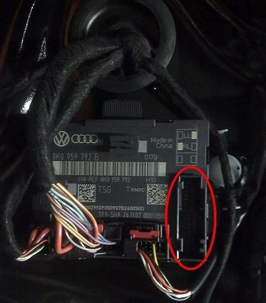

Aquí podemos ver de cerca donde va conectado el conector azul T32l. Lo importante de esta imagen es que nos muestra que existe el pin 13 y el pin 28. Sin estos 2 pines no podríamos poner el C/C. Bueno, quizás sí, comprando una centralita nueva….. -

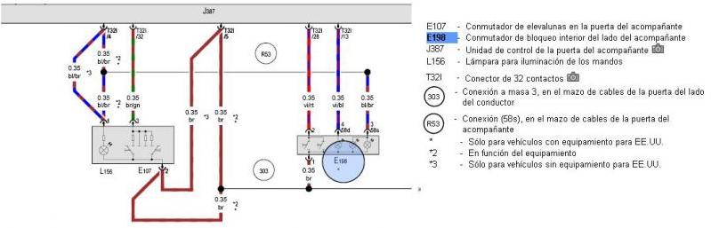

ESQUEMA ELECTRICO : Esto es lo que hay que pinear para que el c/cfuncione. Como ya he comentado, no hay que codificar nada con VagCom. Pin 1 c/c a masa. Este lo empalmamos al cable que ya existe, el Pin 5 del conector azul. Pin 2 c/c al pin 28 que está libre del conector azul. Para llevar esto a cabo, tenemos que poner un cable con su pin al conector azul y otro cable que salga del c/c. Después los empalmamos. Pin 4 c/c al pin 13 que está libre del conector azul. Pin 3 c/c da luz. Lo empalmamos al cable que ya existe del pin 4 del conector azul. -

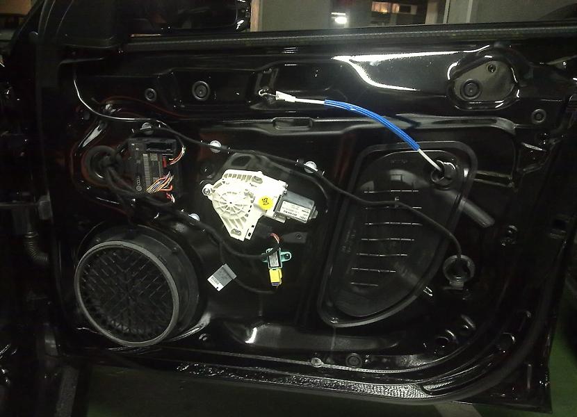

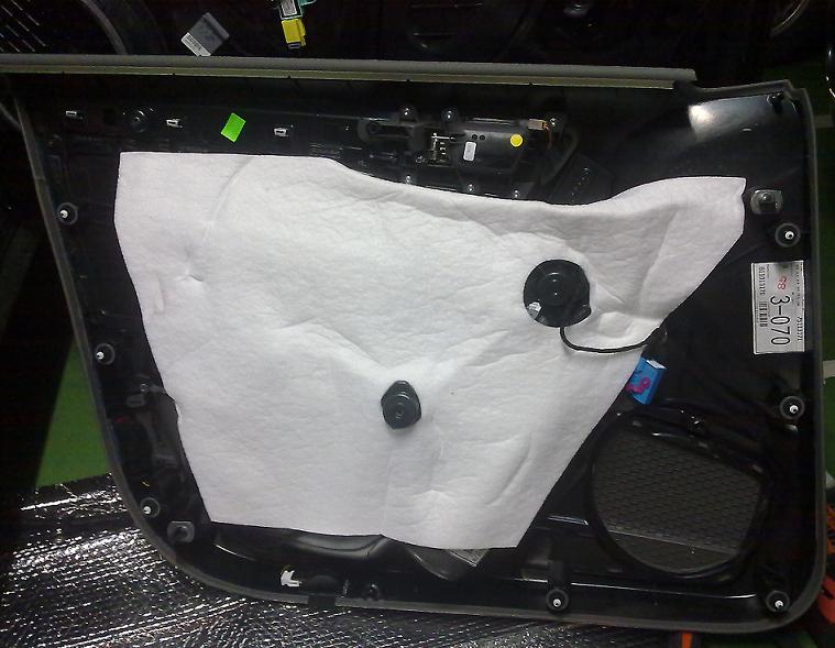

Puerta sin revestimiento. La centralita se puede ver arriba del altavoz y a la izq. del motor del elevaluna. -

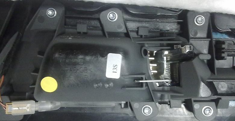

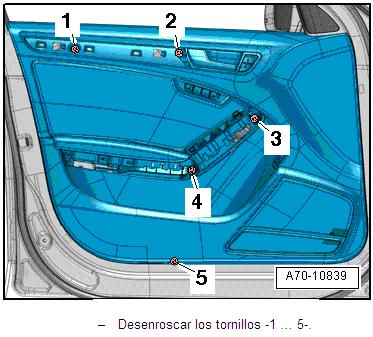

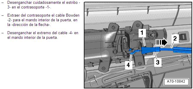

Soltar la manilla de la puerta. Luego desacoplar el conector azul que va a la centralita para poder quitar definitivamente el panel de la puerta. -

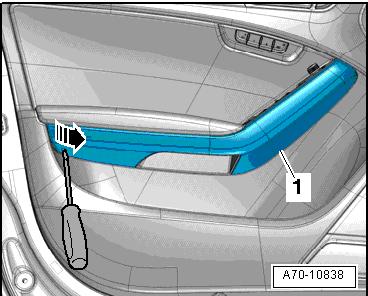

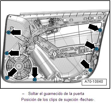

Posición de las grapas. Esto os ayudara a hacer palanca para soltar el revestimiento. Conviene empezar por la parte de abajo, lado contrario altavoz. -

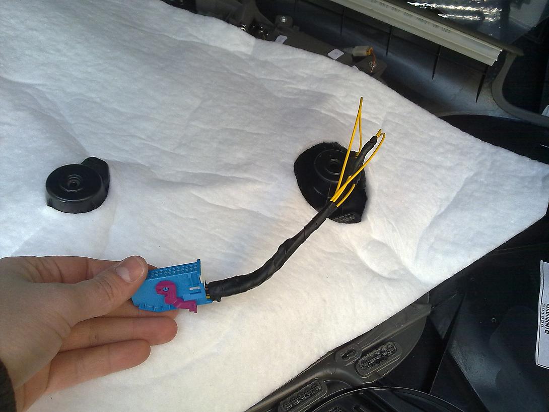

Cables para conector T32l azul, 000 979 009 E Se necesitan 2. Al igual que antes, los suelen vender de 5 en 5...
