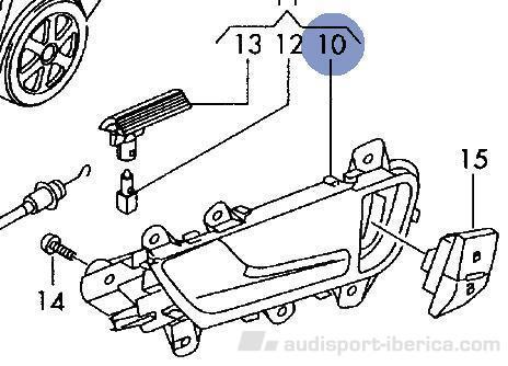

Lo primero es comprar los componentes necesarios para llevar a buen puerto esta brico, que no es moco de pavo…. · C-Conmutador C/C lado acompañante (conducción derecha): 8K2 962 108 A V10 -

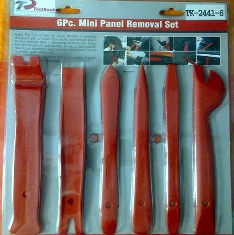

El que quiera puede comprar estos útiles para quitar paneles de puertas. A mi me han venido muy bien. Lo he comprado en esta web: http://www.todotaller.com/2956/92/producto.aspx -

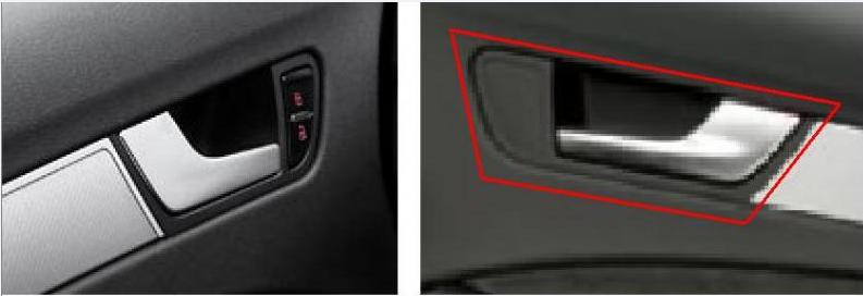

Esto es lo que vamos a cambiar. La imagen de la izq. es nuestra puerta, la otra imagen la del acompañante. Lo que he marcado en rojo es lo que hay que cambiar por uno nuevo con el agujero para el conmutador del C/C. Por cierto, olvidaros de intentar realizar vosotros el agujero, es imposible que quede bien. . -

Buenas a todos, Os dejo una nueva brico de cosecha propia. En este caso he puesto en la puerta del acompañante el conmutador del C/C tal cual lo tenemos en nuestra puerta. Funciona de maravilla y mi mujer ya no me da la coña con que no puede cerrar las puertas cuando yo me bajo………No hace falta VagCom. Este conmutador parece ser que lo instalan de serie en los B8 que se llevan a EE.UU....no entiendo porque en nuestro país no lo incluyen.....estos alemanes son unos albern...... Por favor, que nadie comente nada hasta que termine la brico, para así poder hacerla lo más lineal posible. Gracias!!! -

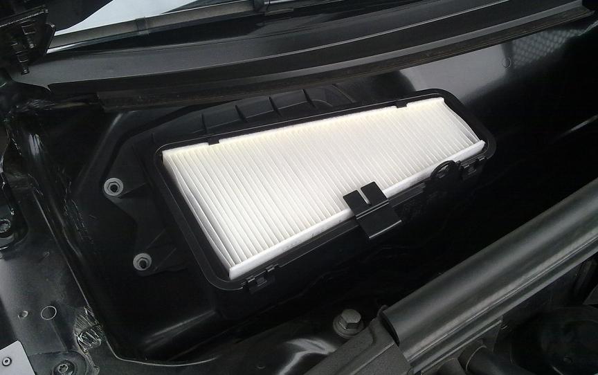

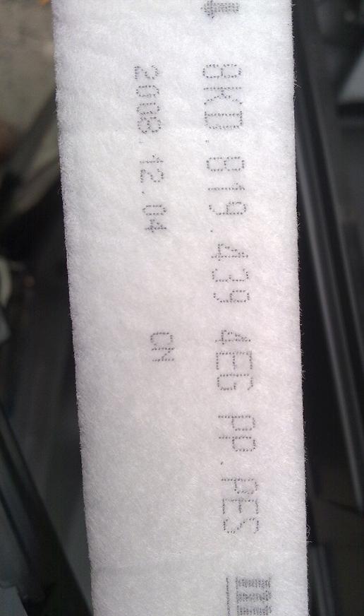

Buenas, Explico un poco el tema del filtro: El filtro que se compra viene con un nuevo plástico a modo de armazón que sustituye a la rejilla que llevamos de fabrica. El que ya llevamos no nos vale ya que no tiene las pestañas para sujetar el filtro. Simplemente se quita la rejilla y se pone la nueva con el filtro.....Trabajo FINIKITADO!!!! Lo bueno es que para próximos cambios de filtro, no hace falta comprar la estructura entera ya que el filtro en si trae su referencia. Para los que tengan pensado comprar solo el filtro e intentar adaptarlo a la rejilla que llevamos de serie, comentar que ni se puede ni vale la pena ya que todo (estructura + filtro) cuesta solo 10 míseros lereles..... Saludos!!!
Ya he puesto el filtro en el coche. La verdad es que yo he notado que entra menos "m****", sobre todo el el tunel de la M30. Va de lujo!!!! Saludos!!!

Hoy he pedido el filtro en recambios --> 8KD 819 441 --> 12.66€ iva incluido. Saludos.
