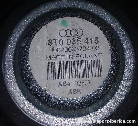

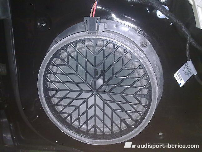

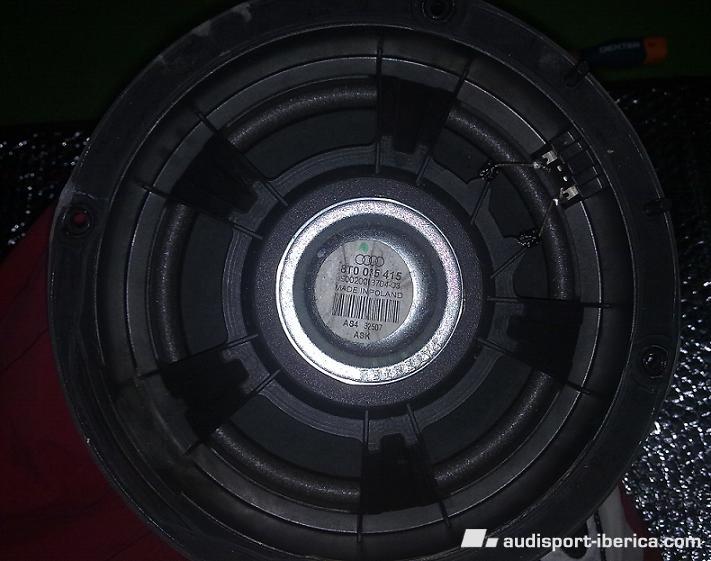

No se si vale para algo pero bueno.... Yo llevo altavoces de serie (pasivos) y esto es lo que me he encontrado al quitar le panel de la puerta delantera del pasajero. A este altavoz le llega un conector con solo 2 cables. El altavoz no pone ni marca ni de cuantos omh es. Lo único que pone es que esta fabricado en....POLAND!!!! jajajajajaja. Se podrá simplemente cambiar estos altavoces por unos mejores sin tener que tocar más cosas? Es necesario saber los omh? Necesitamos algun tipo de info importante antes de cambiar estos altavoces por otros mejores? Y si compro los que vende Audi para el sistema B&O (activos) me valdría con ponerlos y listo? Que es eso de pasivos y activos? Saludos!!!! .

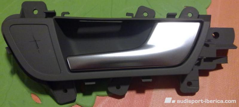

He aquí lo que hay que cambiar. El nuevo con el hueco para el c/c cuesta unos 40€. He intentado realizar yo el agujero pero esta complicado.......Para probar si funciona tengo que comprar un par de cables, espero poder probarlo esta semana o el finde. . -
