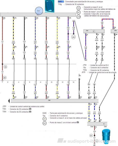

El T4n/3 y el T4n/4 no se si van al ELV. Da la sensación de que si por los 2 cables que están arriba de diferente color (en J393) pero quizás no tenga nada que ver. Recuerda que el pin 3 y 4 son los que no he podido pinear en J393 por no tener conector mi centralita. La verdad es que yo lo veo complicado...como saber que pin de los 3 que sobran de E408 da la orden de encender el motor??? Quizás no sea solo un pin, sino que tienen que estar todos conectados para cerrar el circuito del E408 y poder complir su función......ya aqui mer pierdo!!! Veo que eres de Madrid. Tengo el pulsador start-stop, si quieres podemos quedar un día para probar cosas. Saludos. -

Conclusiones: E408: --> El pin T4n/1 se empalma a masa de E415 o se busca otra masa. --> El pin T4n/2 va a J519. Entiendo que para tener acceso a J764 ELV (desbloqueo de la dirección). Quizás se puede pinear a T16g/7 de E415 ya que este va a ELV (aunque también va a J393). --> pin T4n/3 y pin T4n/4………estos ni idea…. -

No se ve una merda.... Haber así: http://www.imaxenes.com/imagen/11hj19qe.jpg.html -

Esquema E415 (desde donde arrancamos el coche normalmente) y E408 (conmutador Start-Stop). He juntado ambos esquemas para ver mejor por donde pasan. . -

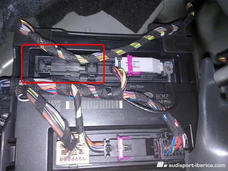

Al final no hace falta quitar el respaldo trasero, con quitar el embellecedor derecho del maletero se tiene un buen acceso a la centralita de confort. Lamentablemente no me va a funcionar ya que donde tiene que ir el pin no existe conector......quizás cambiando la centralita por una nueva pero no se lo que costara o si funcinara.... . -

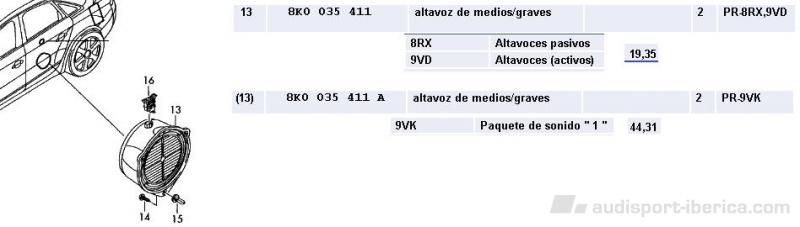

Aquí vemos el de las puertas traseras. En este caso para los que piden el equipo de serie como los que piden sonido Audi los altavoces son los mismos. Para los que piden B&O son diferentes (paquete de sonido 1). .

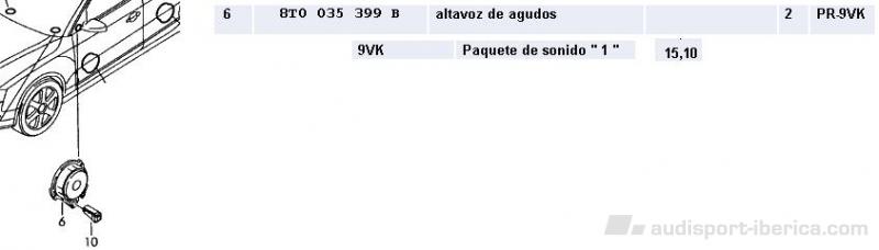

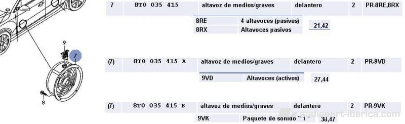

Aquí el altavoz de medios/graves de las puertas delanteras. Podemos ver que hay 3 referencias con precios diferentes. Por ejemplo, la última referencia es del altavoz B&O por unos 40 euros. Se supone que este altavoz es de los mejores y no tiene ni punto de comparación con los otros 2 verdad? Quizás podríamos montar estos altavoces y listo. Lo que tenemos seguro es que encajaran perfectamente. Ahora bien, no se si cambia el tema de los ohmios ni se si es necesario tener en cuenta este dato. .

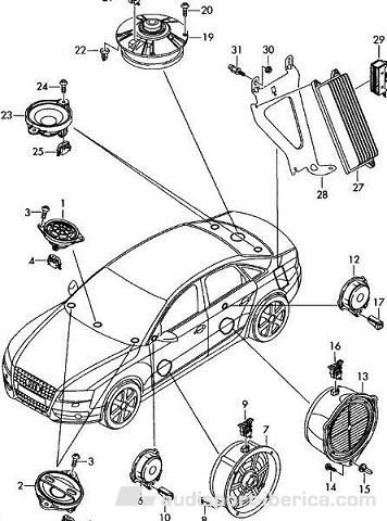

Nadie nos ilumina......He buscado en el Etka los tipos de altavoces que monta Audi y aqui saco una relación. Existen 3 tipos de altavoces: * Pasivos: Altavoces de serie. * Activos: Creo que hacen referencia a los que se montan cuando se pide el sonido Audi. * Paquete de sonido 1: Entiendo que se refiere a los altavoces del sistema Bang&Olufsen.

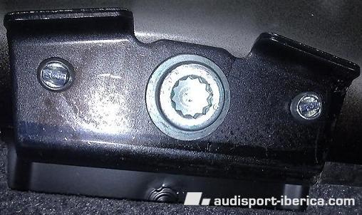

Ahora tengo que comprobar que puedo pinear en el módulo de confort que está en el maletero. Para llegar a el tengo que quitar el asiento trasero (el mío no es abatible) por lo que tengo que sacar un par de tornillos como este..... Haber donde encuentro ahora la herramienta adecuada.... . -

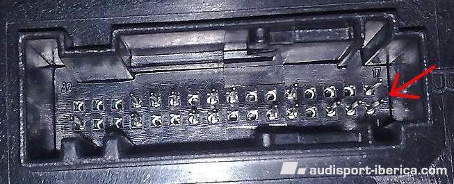

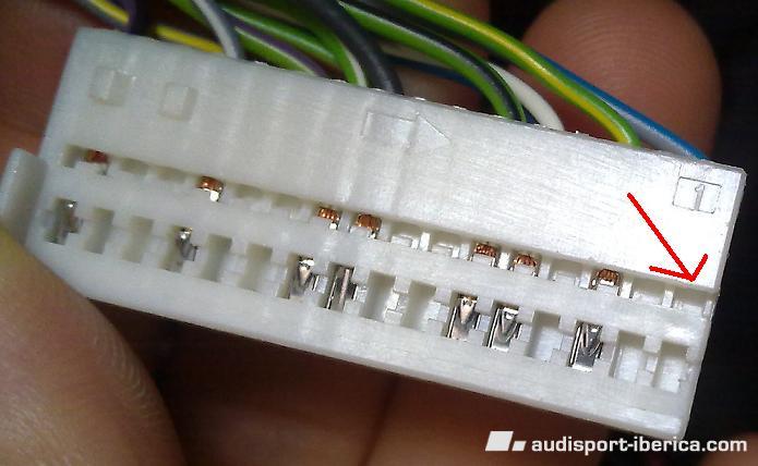

Bueno, como ya he acabado con la brico del ADS pe pongo de nuevo con las investigaciones... He podido comprobar en el conector que va a la unidad de control de red de a bordo que el Pin1 no lleva cable por lo que me dio a entender de la posibilidad de que en la propia unidad no llevase pin pero por suerte si. Si no llevase pin macho poco podríamos hacer. . -
