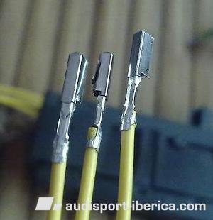

Como estos 3 cables son cortos he comprado cable largo de 0,35 y 0.5 en bolsa de 10m (no hay de menos). . -

Ahora toca el turno a los cables. Se necesitan 3 cables. 2 de sección 0,5 y una de sección 0,35. Yo al final he comprado todo original, seguramente valgan otros cables. La cosa es que en recambios (por lo menos en mi caso) los cables con los conectores que venden son cortos y solo del 0,5. Si compramos cables largos no llevan conectores, y tampoco he podido conseguir conectores de este tipo sueltos por lo que: Compramos 3 cables con contactos de 0,5. Unos 2,20€ cada uno. . -

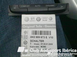

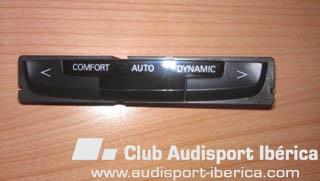

Compramos el conmutador ADS y su conector. Edito el post para añadir que la botonera con la referencia 8K0 959 673 D V10 tambien sirve. El compi Jormi Dj la consiguio en ebay mas economica -

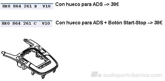

Empezamos con los componentes necesarios: * Nueva consola: En este caso he puesto 2 referencias. La primera para los que quieran montar solo el ADS y la segunda para montar el ADS y el botón Start-Stop (para arrancar el coche) el cual estoy intentando instalar y proceder con otra brico. Esto lo comento para que el que quiera montar estas 2 cosas no tenga que comprar 2 consolas... . -

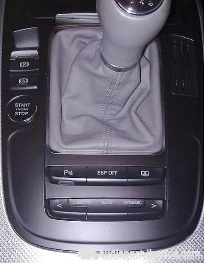

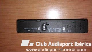

Buenas compañeros, Voy con una nueva brico. En este caso compraremos los componentes necesarios, desmontaremos, cablearemos y configuraremos para tener en nuestro coche el sistema Audi Drive Select. Con este conmutador instalado podremos pasar la respuesta de nuestro acelerador que por default está en Auto al modo Dynamic o al modo confort. El conmutador también actúa sobre la dirección poniéndola más dura o más suave para el que no lleve la dirección de serie. Agradecer a Javiii el cual me ha solventado muchas dudas que he tenido y por supuesto a todos los demás compañeros que también me han ayudado. -

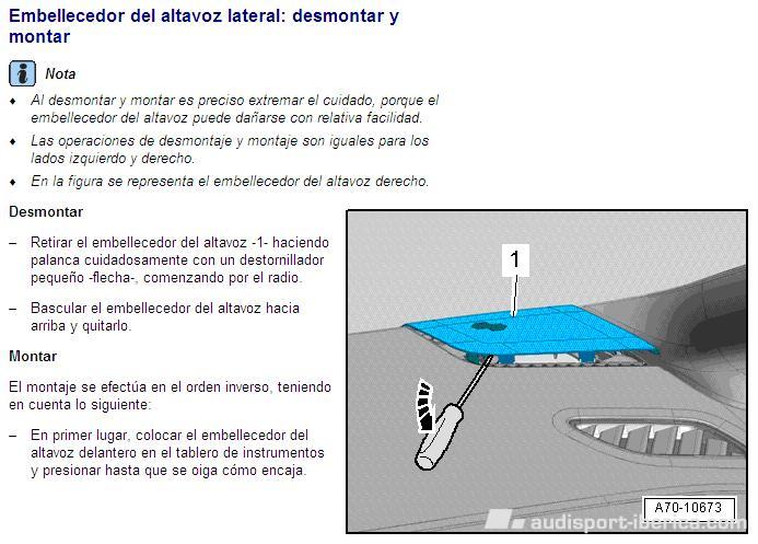

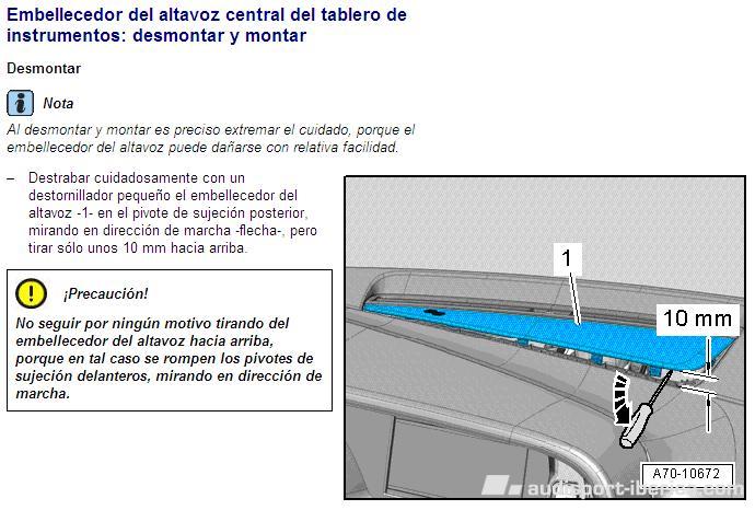

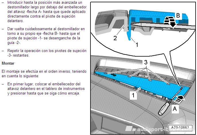

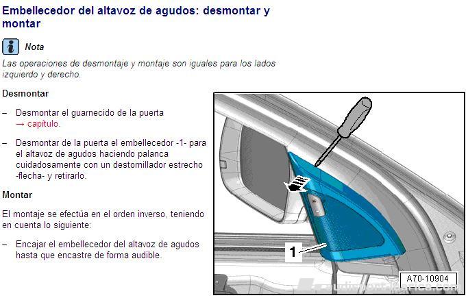

Me he liado y he puesto primero como desmontar los altavoces y después como quitar los guarnecidos cuando lo debería haber puesto al revés pero bueno, no pasa nada. Si falta algo comentarme. Saludos!!
