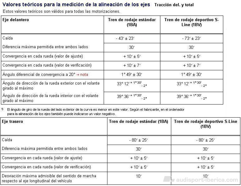

	.thumb.jpg.d15d4a99b72d87b04b787547e97cd081.jpg)  Cambiando suspensión serie por S-Linepaul2008 responde a paul2008 de discusión en Mecánica Audi A4 B8 Buenas, Alguien sabe si tiene relación la caída del eje delantero con el tema de que no me bajo la parte delantera de la suspensión como la trasera? Como he comentado, la trasera me ha bajado y casualidades de la vida la caída del eje trasero es el mismo en un coche de serie que en un Sline, no así la delantera.

	.thumb.jpg.d15d4a99b72d87b04b787547e97cd081.jpg)  Cambiando suspensión serie por S-Linepaul2008 responde a paul2008 de discusión en Mecánica Audi A4 B8 Caída eje delantero/trasero. He encontrado esto en ElsaWin. Se pueden ver los valores de caída del eje delantero y trasero del tren de rodaje estandar 1BA y el deportivo Sline 1BV. En el eje trasero la caída es la misma pero en el delantero es diferente. Quizás por este motivo no me ha bajado la parte delantera y si la trasera? O no tiene nada que ver.....?

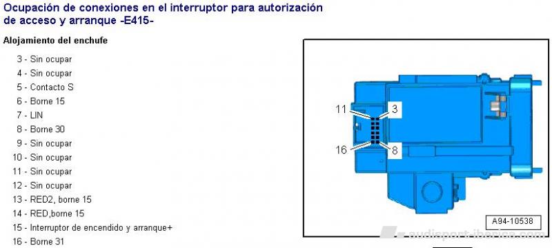

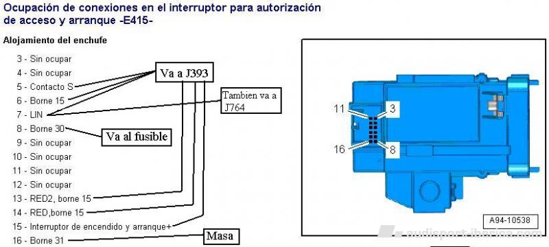

	.thumb.jpg.d15d4a99b72d87b04b787547e97cd081.jpg)  Pulsador de autorización de acceso y arranque Start-Stoppaul2008 responde a paul2008 de discusión en Mecánica Audi A4 B8
	.thumb.jpg.d15d4a99b72d87b04b787547e97cd081.jpg)  Pulsador de autorización de acceso y arranque Start-Stoppaul2008 responde a paul2008 de discusión en Mecánica Audi A4 B8 Entiendo que el PIN 5 es el que da el contacto y el PIN 15 el que arranca el coche.
	.thumb.jpg.d15d4a99b72d87b04b787547e97cd081.jpg)  Pulsador de autorización de acceso y arranque Start-Stoppaul2008 responde a paul2008 de discusión en Mecánica Audi A4 B8 Ocupación de conexiones en el interruptor para autorización de acceso y arranque -E415- (donde metemos la llave para arrancar) .

	.thumb.jpg.d15d4a99b72d87b04b787547e97cd081.jpg)  Cambiando suspensión serie por S-Linepaul2008 responde a paul2008 de discusión en Mecánica Audi A4 B8 Todo apunta a que me he equivocado con las referencias por el tema del código de los pesos. Si no encuentro solución a esto seguramente monte los muelles que llevas tu. Ya hablaremos tu y yo, jejeje. Saludos.
