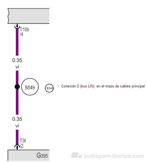

Localizar Bus Lin mazo de cables principal
paul2008 publicó una discusión en Electricidad / Electrónica Audi
Buenas tardes, Necesito localizar la denominación que aparece en ElsaWin B549 para los nuevos A4 (a partir del 2008). B549 --> Conexión 2 (bus LIN) en el mazo de cables principal. Alguien tiene idea de donde puede estar localizado este mazo de cables? Alguna pista que me puedan dar aunque sea de otros modelos? Estoy conectando unas cosas y necesito llegar hasta este punto. . -
Cosas que trastear con VAG-COM en A4-B8
paul2008 responde a javiii de discusión en Vag-Com Audi A4 B8
No encuentro nada relacionado con B549 bus LIN..... Alguien sabe donde puede estar el mazo de cables principal??? -

He aquí todos los sistemas que según ElsaWin utilizan el conector T16b marrón pin 4 del modulo de red de a bordo al igual que el ADS. Me he dado cuenta de que todos los sistemas incluido el módulo charisma (ADS) pasan por la conexión B549. La conclusión que saco de esto es que efectivamente estos sistemas se conectan a B549 y de ahí sale un único cable hacia el pin 4 del modulo de red de a bordo. Haber si encuentro este B549…. . -
El conector T16b /4 lo utilizan varios sistemas a la vez que el ADS. Por lo tanto entiendo que en algún punto se juntan todos estos cables para terminar en un único cable que va a la unidad de control. Voy a ver si existe y localizo este punto para no tener que empalmar este cable. -
