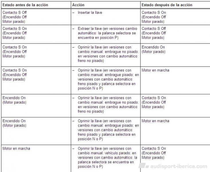

Ciclo de arranque con “Advanced Key” Este sistema distingue asimismo a este respecto, al igual que la cerradura de contacto electrónica, entre dos diferentes estados de la tecla para autorización de acceso y arranque -E408-: Tecla para autorización de acceso y arranque -E408- en posición de reposo Tecla para autorización de acceso y arranque -E408- oprimida . -

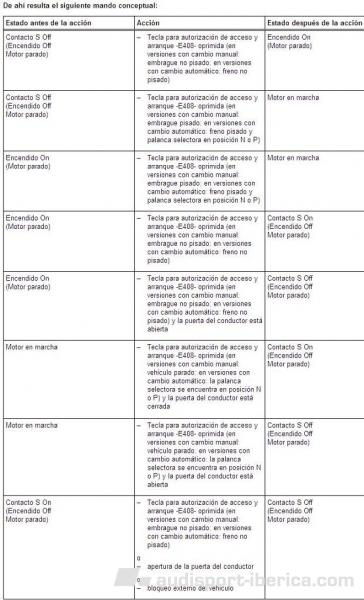

Apager motor en movimiento
paul2008 responde a paul2008 de discusión en Audi A4 / Allroad B8 (2008-2015)
LLAVE NORMAL: Cuando el motor está en marcha y el coche a velocidad "X" tenemos 2 opciones para parar el motor por si lo necesitamos: Se ha implementado una desactivación de emergencia del motor. Es idéntica para vehículos con cambio manual y con cambio automático. Las siguientes manipulaciones conducen a una desactivación de emergencia: – Llave oprimida demasiado tiempo – Llave oprimida dos veces en un lapso de un segundo Salu2!

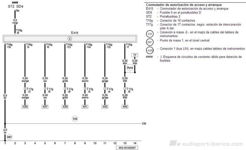

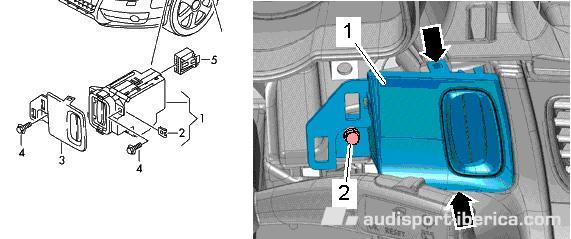

Esto es lo que ya todos conocemos. En Etka hay 2 referencia pero entiendo que no es necesario cambiarlo ya que los 2 tienen las mismas características. Este es el circuito del sistema que arranca normalmente el coche, donde metemos la llave. Como se puede ver, no hace referencia alguna al botón Stara-Stop ni a ningún otro componente del Start-Stop. . -
Pulsador de autorización de acceso y arranque Start-Stop

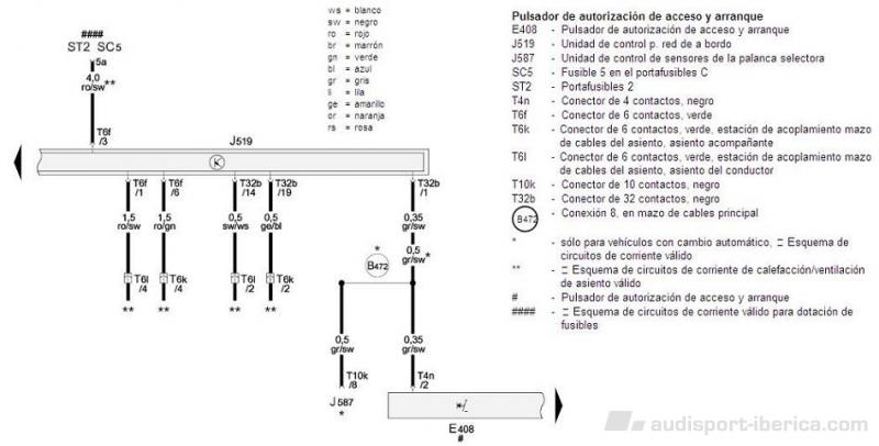

En este último circuito se muestra solo la conexión entre la red de a bordo y la parte para los que lleven cambio automático. Para intentar llevar a cabo el "invento", voy a tener en cuenta los 2 últimos circuitos. . -

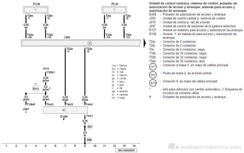

En este otro circuito el esquema se simplifica: Botón Start-Stop Unidad control confort Unidad red de a bordo Antenas . -

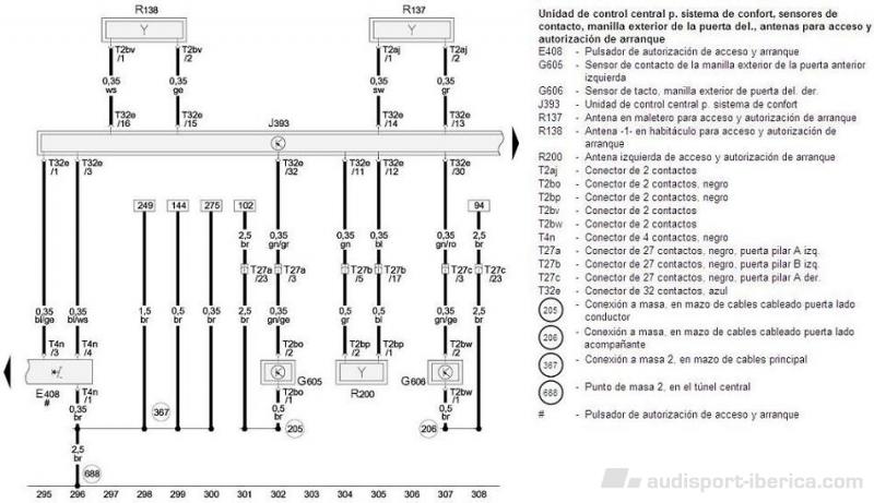

En este primer circuito podemos ver el sistema entero. Esto no lo voy a tener en cuenta ya que como he comentado no pretendo montar el sistema entero. Simplemente para que sepáis de que va la cosa y de los componentes que lleva: Unidad de control Sensores de contacto puertas Antenas en maletero y habitáculo Botón . -

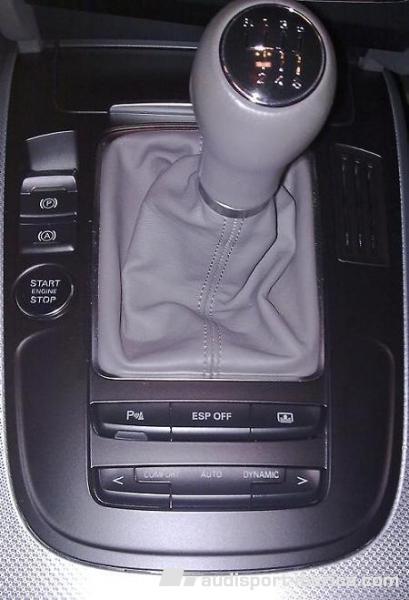

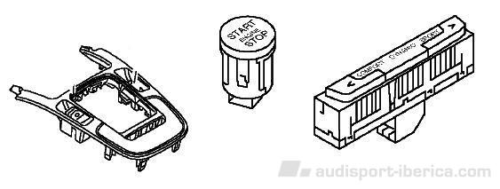

Para llevar esto a cabo, lo primero es cambiar la consola negra por una con el alojamiento necesario, comprar el botón, conector y cables. En la foto agrego también el ADS, el cual ya sabemos que podemos activar. . -
paul2008 publicó una discusión en Mecánica Audi A4 B8
Buenos días, Seguramente muchos de vosotros habéis leído algo sobre lo que estamos realizando para activar el conmutador del Audi Drive Select. Yo me propongo hacer lo mismo pero con el conmutador Start-Stop. Creo que este botón solo lo llevan los que equipan el acceso sin llave. Evidentemente no pretendo montar todo el sistema original ya que es una locura, que no imposible, lo que pretendo es simplemente montar el botón, cablear, activar con Vag-Com y listo. Que pretendo conseguir? Pues que no solo podamos arrancar el coche pulsando la llave como solemos hacer, sino también arrancar el coche pulsando el botón Start-Stop. No tengo ni la menor idea de si esto se podrá realizar pero entiendo que podría llegar a funcionar metiendo la llave en el hueco de origen y en vez de presionar la llave para arrancar, presionamos el botón Start-Stop. Se que no tiene mucho sentido ya que tendríamos que desviar la mano para arrancar el coche pero tendríamos otra opción de arranque la cual a mi entender, estéticamente es muy bonita. Sería algo similar a los Renault Megane que he conocido (no se como son ahora) en los cuales tienen una tarjeta que han de meter en una ranura y después presionar un botón mientras mantienen pisado el embrague. -
