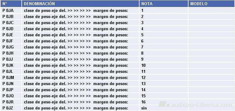

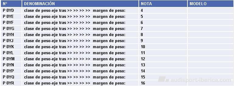

Nadie sabe todavía el tema del margen de peso de los muelles. No saben si a menor número el muelles es más rígido, para coches más pesados, o a mayor número el muelle es menos rígido para coches menos pesados o al revés. Márgenes de peso de los muelles del eje delantero: . -

Los de F.Tome todavía no saben con que indice de peso bajará más el coche. Toca esperar.... Creo que me voy a comprar una radial y los voy a cortar....jejejejeje -

Bueno ahora estoy más confuso que antes. Tengo información de 3 A4 B8 con Sline de origen para comprobar el tema del peso: Coche 1 (2.0 TDI): Muelle delantero, código peso 4 Muelle trasero, código peso 5 Coche 2 (2.0 TDI): Muelle delantero, código peso 4 Muelle trasero, código peso 5 Coche 3 (2.0 TDI): Muelle delantero, código peso 5 Muelle trasero, código peso 6 Está claro que los Sline salidos de fábrica llevan código de peso diferente par el eje del/trasero. Porque es diferente el código de peso en el coche 3? Pues creo que es debido a que su parte delantera pesa más o menos que los otros 2 coche, debido a vaya a saber que. Ahora bien, mi coche con suspensión de serie tiene el mismo código de peso en los 2 ejes. Porque? No tengo ni la más pálida idea, aunque me puedo imaginar mil cosas. Mañana voy a comprobar otros 2 coches con suspensión de serie si llevan el mismo indice en sus ejes, si es así la cosa se aclara un poco, dándome a entender que he de respetar el peso en mi coche y que los Sline por el motivo que sea viene con índices diferentes en sus ejes. -
