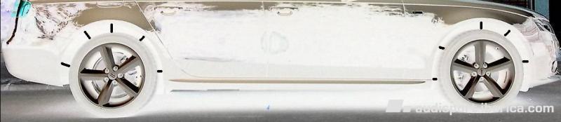

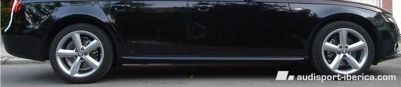

Buenas, Es muy difícil medir la distancia real del coche respecto al suelo. Con fotos quizás se pueda apreciar mejor. Tengo estas 2 fotos, en la foto normal se ve el paso de rueda que llevo, aunque engaña ya que parece más paso de rueda del que hay por efecto de la luz. En la segunda foto “radiografía” se puede ver mejor el paso de rueda ya que lo marco. Intentare captar mejores fotos para luego compararlas con la nueva suspensión. -

Este es el paso de rueda que tengo yo actualmente y que he comentado en otro post. En la foto normal parece que hay mucho más por el efecto de la luz, no tengo mejores fotos. En la foto "radiografia" marco hasta donde llega el paso de rueda. Esto es lo que queda feo en un coche con llantas y suspensión "mezcladas"...... Saludos. . -

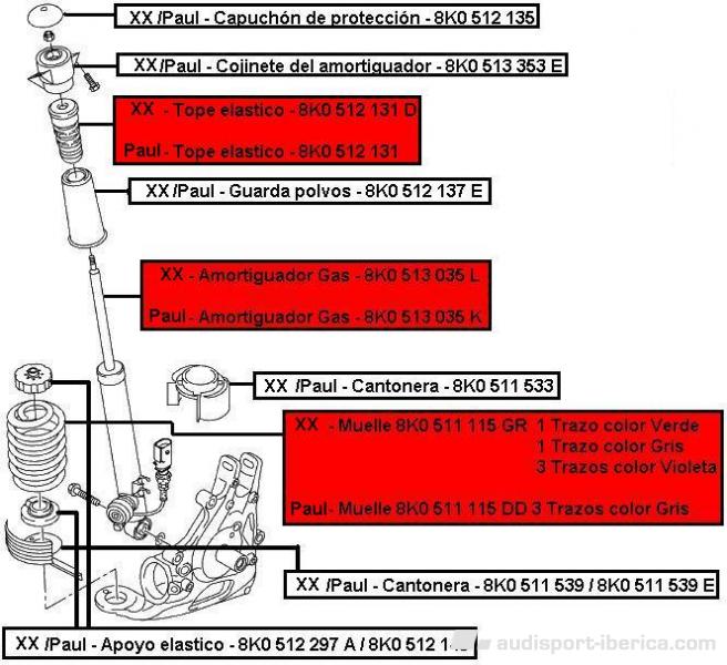

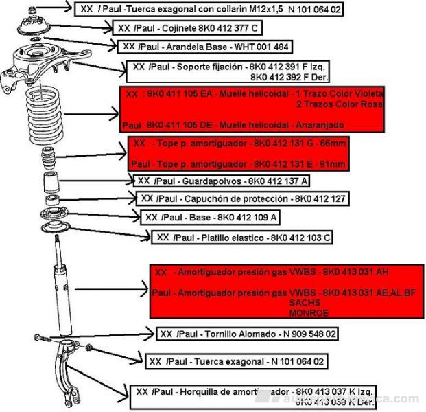

Esto es lo que he pedido en recambios, total 888,21€. >>>DELANTERA<<< MUELLE: 8K0 411 105 EA x2 AMORTIGUADOR GAS: 8K0 413 031 AH x2 TOPE AMORTIGUADOR: 8K0 412 131 G x2 >>>TRASERA<<< MUELLE: 8K0 511 115 GR x2 AMORTIGUADOR GAS: 8K0 513 035 L x2 TOPE ELASTICO: 8K0 512 131 D x2 -

El cambio es el siguiente: * Suspensión de serie de un A4 B8 2.0 TDI 143cv del 2008. * Será cambiado por la suspensión S-Line que baja 30mm. Las referencias las he sacado ( confirmado con recambios) del coche de un compañero del foro, un A4 B8 2.0 TDI 143cv del 2008 con S-Line de origen. * El precio final de los recambios es de 888,21€ (me han aplicado descuento) * Es importante tener en cuenta el motor que lleva el coche, ya que por ejemplo, el motor de un 3.0 TDI o un 1.8 FSI no pesan lo mismo que un 2.0 TDI por lo que hay que estar atentos al código de peso de cada componente (muelle-suspensión) * En estas fotos se puede ver lo que lleva mi coche (paul) con el otro coche. En rojo lo que se diferencia entre ambas suspensiones. -
Buenas, Por fin estoy en fase de cambiar la suspensión de serie por la Sline. En este post que abro, intentare comentar todo lo necesario para el cambio de suspensión de un A4 B8 2.0 TDI 143cv, situaciones que se me presentan, medidas de los muelles, fotos, distancias con el suelo, distancias del paso de rueda, precios, referencias, etc. El Martes 13 realice el pedido completo en recambios, por lo que si hay suerte, esta semana llega todo (muchas cosas desde Alemania) y la semana que viene tengo todo montado (esperemos).
