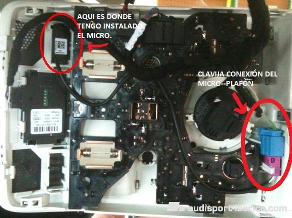

Instalado micrófono y Fiscon: todo 100% * Micrófono 100% operativo aislado del todo (nada de eco, nada de ruidos del habitáculo, voz clara). * Fiscon funcionando perfecto * Transmisión música del móvil al coche perfecto -

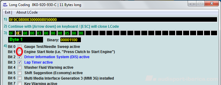

eso es para activar el mensaje de "para arrancar el motor pise el embrague" ¿no? yo e seguido los mismos pasos que tú, pero no he conseguido que salga, el modulo 56 ya tenia activada por defecto el bit 7 del byte 8, y en el modulo 9 active el bit 6 del byte 16 en manual, pero nanai,... no furula, alguna idea? Esta función la tengo desactivada y con la activación del cronometro yo veo la temperatura del aceite en el FIS, por eso la pregunta haber si por tener esa desactivada crea la función de poder ver lo de la temperatura, lo dudo pero es probar voy a ver si esta tarde lo miro lo activo y haber si desaparece lo de la temperatura -

Instalarlo de esta manera es porque a la hora de cambiar una lámpara del plafón o quitarlo por cualquier motivo (como que de problemas el micro y hubiese que poner uno nuevo no tengamos que desmontar todo de nuevo) y así se pueda quitar como los cables de origen, si ves el micro original también va conectado micro-plafón. * Donde he puesto el micro si no estoy confundido es donde va el original. * El tema de 2 Jack, los jack no crean perdidas de todos modos se puede cortar jack hembra del FISCON y del cable alargador también el jack macho, unificar en un solo cable pero más largo. -

Esta es la 2 opción para el micro es mas trabajosa pero más barata.instalación micro plafón -

esta en SELECT-----17 INSTRUMENTS---CODING 7---LONG CODING HELPER---BYTE 1--- Y ES EL BIT 1 ENGINE START NOTE -
