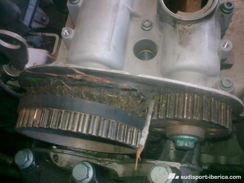

Esta claro que es una frutada lo de desembolsar tanta pasta pero es fundamental, ami ayer se me rompio la mia ( por suerte no la del audi) sino la del Polo de mi mujer, ya la cambie con 50000 km al cambiar la bomba de agua y ayer a los 23000 km y tres años despues toma¡¡¡¡ iba en segunda y de pronto se paro el motor......... Valvulas de escape, culata etc etc vamos que sintiendolo mucho me voy a acojer al plan 2000€ Una imagen vale mas que mil palabras, saludos
