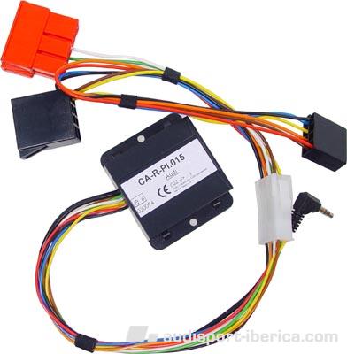

Si no tienes bose es mas fácil la instalación, te ara falta lo siguiente: -Marco doble din con faja metálica, por ej.el de clarion serviria -Interface connects2 que es para que tengas los impulsos para el gps, la señal marcha atras, arranque, iluminacion, freno, -Adaptador de Facra audi a iso -Adaptador de antena a iso -Interface para el volante Aviso si es tu primera instalación de un radio no te lo recomiendo, te costara bastante si no eres un manitas! -
Pues Mira yo hace unos meses que me lo monte y es un autentico dolor de cabeza montarlo! pero me sali! Te ara falta lo siguiente: -Adaptador doble din con la faja metalica ya que la de pioneer no te encajara bien! -Interface fakra connects2 aqui un link http://www.connects2.com/c2search.aspx?cat...2&modID=561 -Interface Phonocar 4/134 para que funcione el Bose, pero si encuentras uno mejor lo digo porque este da interferencias cuando habla el gps pero en la musica perfecto! -Adaptador antena Phonocar 8/549 pero lo tienes que modificar un poco para que entre -Interface Pioneer CA-R-PI.015 para que funcione los mandos del volante! -Mucha paciencia!!!

Si te interesa y sirve para todos los avic yo lo tengo montado! http://cgi.ebay.es/INTERFACE-MANDOS-VOLANT...id=p3286.c0.m14
Allguien con radio doble din para nuestro TT?
WAXKOM responde a cristian_djrise de discusión en Audi TT Mk2 (2007-2013)
Si te interesa yo tengo uno de interface pioneer para vender que al instalar mi avic no lo hacia bien y pedí uno porque pensaba que el mio no funcionaba pero era que estaba mal conectado! Ya dirás algo si te interesa! -
