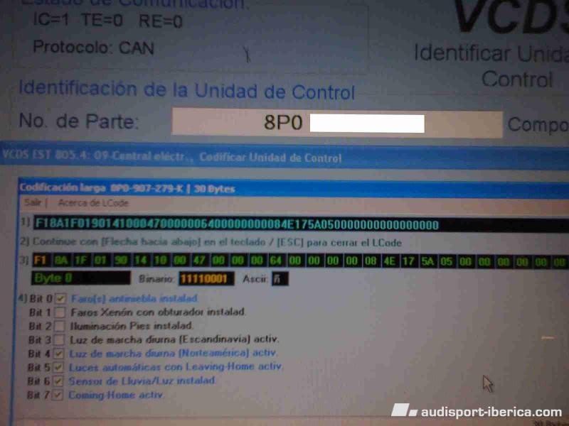

Ayuda: Problemas con la codificación faros SP restyling
Scrambling_A3 responde a Scrambling_A3 de discusión en Audi A3 8P (2003-2012)
Después del susto y dolores de cabeza ... ya esta todo ok jod** que bonito quedan estos faros!!! A ver si tengo tiempo y hago la presentación en condiciones. Saludos y gracias de nuevo Nephilim. -
Intercambiado los cables .... todo esta ok Solo he probado con los exteriores, ahora me toca quitar el guarnecido y cambiar los del medio. Muchas gracias Nephilim -
voy a probarlo .... la verdad es que estoy bastante acojonado, tengo el coche en el garaje y no puedo utilizarlo sin luces. Espero que al cambiar los cables y con la configuración del VAGCOM que os he adjuntado arriba todo funcione. Saludos y muchas gracias. -

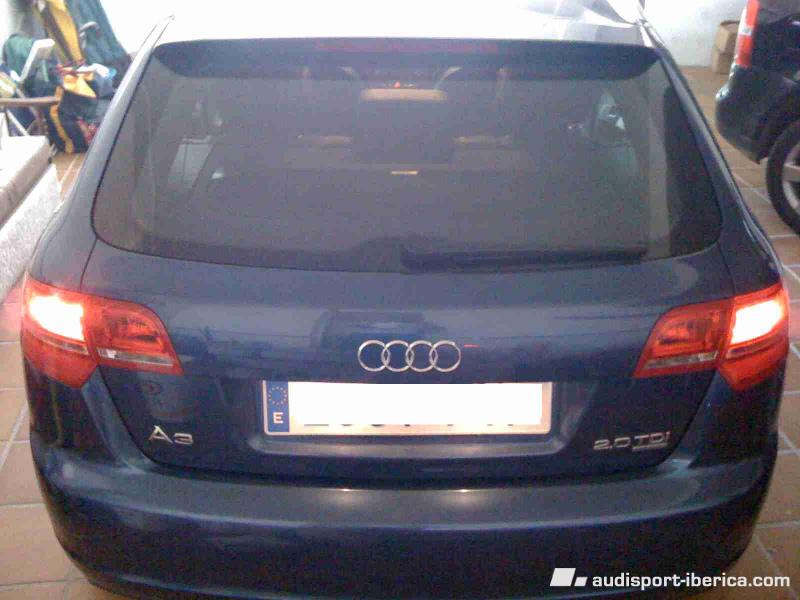

Hola Nephilin, Los faros los compre a un vendedor en España que se los compra al mismo tio aleman que le habeis realizado la compra conjunta. Respecto a los los cables venian los 4 adaptadores con los faros en el pedido que realicé. Como te comente estos han sido intalados en el conce por un mecánico que esta cansado de montar estos temas por tanto dudo que esten mal montados. Es mi primer brico y como no estaba muy seguro con el tema de robar la luz y el vagcom se lo llevé al concesionario. Dime si cuando los instalaste en tu coche se encendian los aros sin haber configurado con el vagcom La otra posibilidad es que esten mal los faros .... me estoy volviendo loco Gracias y saludos. -
Scrambling_A3 publicó una discusión en Audi A3 8P (2003-2012)
Buenos días, Os comento mi problema a ver alguien me puede ayudar. He instalado en el conce los faros traseros restyling en un Sportback, tras cambiar los bytes en el VAGCOM de la posición 9,10 y 12 no funcionan correctamente y me salta error en el FIS de tadas las bombillas traseras fundidas. Esto son los cambios realizados en el VAG Byte 9 (Décima pareja) - 00 antes estaba en 16 Byte 10 (Úndecima pareja) - 00 como estaba Byte 12 (Treceava pareja) - 64 antes estaba en 16 tras esto he salvado los nuevos valores. Adjunto la codificación entera Ahora en la parte trasera solo se enciende la luz de posición (Adjunto foto) Os agradezco mucho vuestra ayuda, a ver si hay suerte y puedo solicionarlo pq ahora no puedo sacar el coche del garaje sin las intermitencias traseras. Saludos. -
