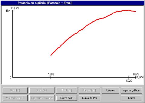

Bajo mi experiencia, puedo decirte que con la maquinita que yo diseñé en mi proyecto fin de carrera hicimos muchas mediciones en varios vehículos, con motores muy rodados, otros más nuevos, con reglajes mal configurados, etc. Lo que obteníamos en cada caso eran curvas de par y potencia preciosas, y además muy similares a las que proporcionaba el fabricante del vehículo. Con los motores más rodados, se observaba un claro descenso de los picos de las curvas, y con motores no tan rodados y poco forzados, lo que típicamente llamamos que están "amariconados" porque los ha llevado un abuelete sin correr mucho, también se notaban esos picos excesivamente bajos, o lo que es lo mismo, que ese motor "no tiraba" lo que debería.
Como ejemplo, adjunto la curva de potencia de un motor 1.2 de gasolina de 63CV y con muchísimos Km encima, observando que se nota el desgaste del motor, ya que el pico de potencia está a 49.4CV a 6020rpm.
