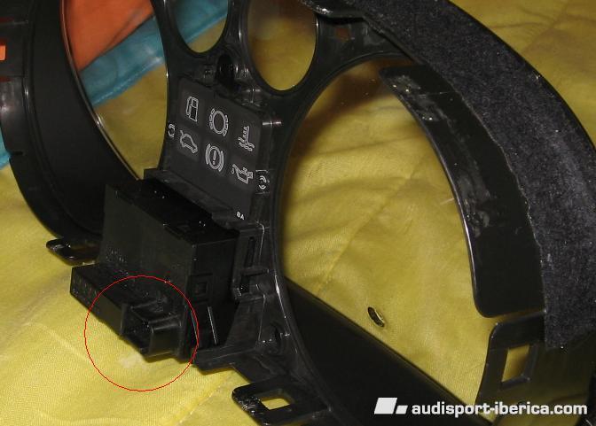

Lo pille en desguace, en conce cuesta el visor unos 100€urazos y el cable le corte del coche del desguace tambien. El cuadro te vendra sin preparar lo mas seguro, desmontale y compruebalo que no cuesta nada. Mira a ver si debajo del cuadro tienes un conector negro de 10 pines como el de la foto o por el contrario tienes un hueco. -
Tª exterior en el cuadro sino viene de serie
AUDIA3MICHEL publicó una discusión en Audi A3 8L (1996-2003)
Hola estoy intentando poner en mi cuadro sin FIS la Tª exterior. Ya creo que tengo todo lo necesario: - El visor de la Temperatura - Y el conector de 10 pines que va al mismo Mi problema es el siguiente de donde saco las señales?¿ La del sensor de la Temperatura ya se que va al pin 3 del conector pero de donde saco la señal?¿ (del clima supongo, pero de que pin?¿) Otra cosa como hago para que le llege corriente al indicador?¿ cual es el pin de la alimentacion?¿ Muchas gracias -

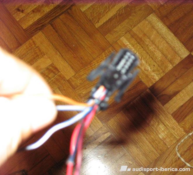

Ese es mi cuadro, y el que voy a conseguir desmontado es este de esta otra foto. Lo que no se donde conectar esa conexion... alguna idea.?¿?¿
Hola, puedes estar tranquilo que no se desprograma nada, solo tendras que volverlo a poner en hora y la facha, lo ideal seria desconectarle un borme a la bateria pero si no le pones el contacto al coche no pasa nada, mas que nada por si sacas el volante para desmontarlo, si no se te quedara la luz del airbag encendida, pero con el vag con se soluciona. Un saludo y queremos un brico :crying_anim: Ok muchas gracias. A ver si puedo hacer el brico... quiero ponerle la temperatura exterior en el cuadro ya que no la tengo. Mi cuadro trae el display de la temperatura muerto (es un cacho plastico). Me he hecho con un cuadro que trae el sensor de la temperatura que es uno de 10 pines. Ahora no se donde conectarlo....
