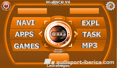

¿que os parece este skin? Nos lo ha facilitado para nuestro interface ladrabugas que creo que es uno de los que mas controla el tema de skin de wolfncu. desde aqui muchas gracias -

Has visto este skin personalizado para Audi http://wolfncu.clan.su/blog/audi_style_by_...r/2010-05-03-29 Iq5 ¿te animas al final a montarlo? Ese skin esta muy bien pero yo quiero uno que tenga velocímetro analógico y con eso voy trabajando -

Yo también tengo ya recopilados un montón de skin y todos funcionando bien en nuestro interface y además con muchas aplicaciones que estoy intentando pulir y además con enlaces a navegadores (de momento funcionando el igo, automapa y oziexplorer). El problema que me voy encontrando es que cuando tengo el skin y voy al navegador no me coge señal GPS hasta que no cierro el skin. Javivith ¿tienes esto solucionado? -

la verdad que estan interesante estos enredos. De momento estoy bloqueado en encontrar skins para nuestra resolucion. Ya os ire contando Gracias Javivitf -

Muchas gracias artista. Si puedes y no es mucha molestia ¿podrías pasarme los iconos del q5? -
