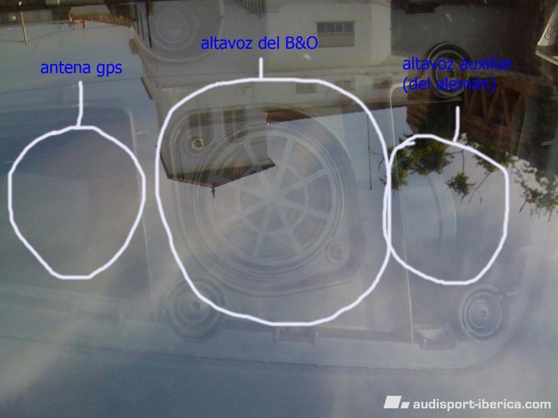

Hola, me alegro que las primeras impresiones no hayan sido malas, por cierto que altavoz has puesto? el del aleman o el de audi?, tienes una foto de como te ha quedado lo del altavoz? Lo de la ferrita es una de las dos ideas que puse, si eso falla habra que buscar el choque de RF, mantenme informado de la ferrita, por favor salu2 No se como saldrá la calidad de la foto pero por si acaso aquí la tienes. -

No me has entendido... cuando digo meter el sonido del GPS en el AUX es el GPS, las instrucciones vocales que te guían en la ruta, si se mete este sonido por el AUX para que suene por todos los altavoces que es lo suyo, ya no puedes escuchar nada más no? Si te he entendido, a ver como te lo explico. Este interface viene con el altavoz auxiliar por ese motivo que tu dices, que en mi opinión es mas que suficiente para las instrucciones del GPS. Yo he usado la otra salida de audio y lo he unido a la entrada aux porque por ahí escucho la tdt. Cuando tengo seleccionado la entrada aux y veo la tele escucho por el altavoz pequeño las instruciones del GPS y en esa situación no me interesa ni oír la radio ni la tarjeta sd de la concert. Espero que te haya podido aclarar algo
