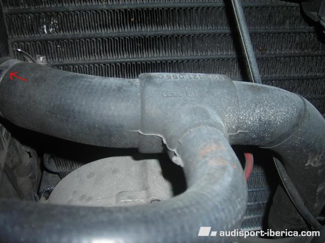

Donde está el termocontacto del electro?
Tachu. publicó una discusión en Audi 80 / 90 / 100 / A6 C4 / 200 / Cabrio / Coupé
Muy buenas, sabeis donde se encuentra el termocontacto que hace saltar el electroventilador? Suelen ir roscados al radiador, pero no lo veo. Puede ser el de 4 polos que está en el manguito gordo de arriba que va del radiador a la culata?,no me salta la primera velocidad, gracias,saludos. -

LLevaba uno de 79 grados, el que puse abre a los 74, por lo que me decis creo que no me salta la primera velocidad del electro. Gracias por las respuestas. -
