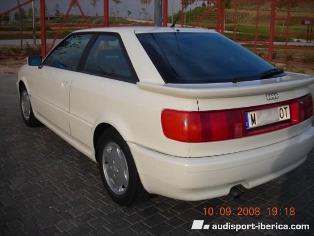

Hola a tod@s,llevo registrado desde el mes pasado,prometí fotos cuando terminase de pintarle los bajos,a mi "Cepo",es como llamo cariñosamente a éste coupé 2.3 B4 del 93, al que rescaté llevando un año parado.Me ha costado ponerlo al día,quedan cosas por hacer es lo mejor que encontré,despues de ver 7 más,lo tengo hace año y medio y ahora vá de maravilla,saludoooos.... attachment=137588:Audi_003___.jpg -
