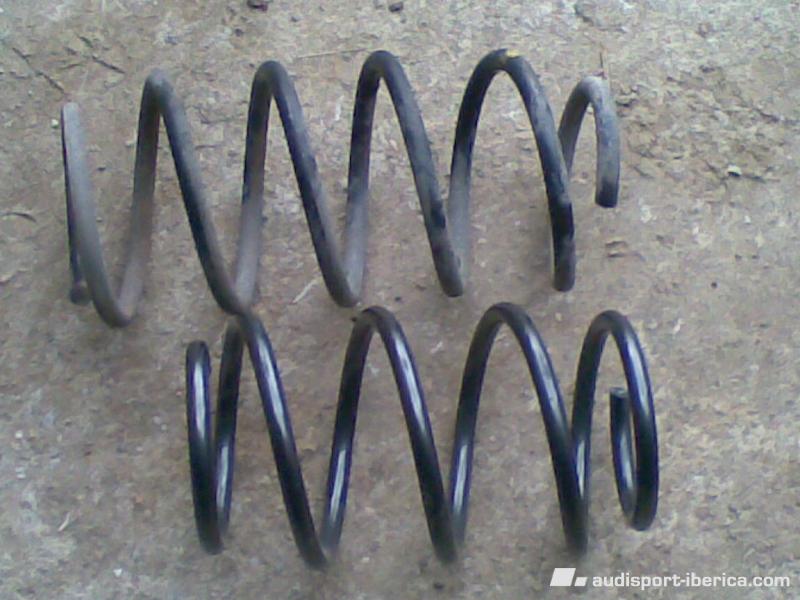

	jejeej he ido a por la moqueta del maletero de un audi 100 v6. es de un tio de portugal, segun me an dicho, pero que se le ha jodido y le han recojido; se dedican tambien a asistencia en carretera. todavia no lo he jaitsi jejej estoy a la espera de que me lleguen los guardapolvos de los amortiguadores delanteros, pero todo lo demas esta montau, los konis en las torretas metidas. te pongo aqui una foto para comparar el muelle eibach con el de serie:
