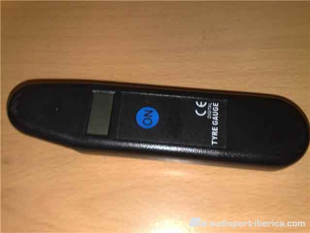

Se me ha olvidado decir que en la revista comparaban varios y uno de los parametros que comprobaban era por supuesto la exactitud, en este decía que si ponía 2.5 bares era correcto con una tolerancia de +-0.01 bares. -

Siento la tardanza en responderte, he estado ocupadillo esta semana.... a ver habrá de mejor calidad seguro, más caros pero de los que hicieron el estudio la ocu el que compré era el más bueno y barato. Lo compre por internet, y me costó no se.... 10 o 12 euros, te mando una foto para que lo veas...... a ver si encuentro la famosa revista porque hace ya bastante tiempo.... un saludo. -

Los mios también son unos Dunlop sport maxx, a ver, yo utilizo un medidor que según un estudio del OCU era bastante preciso así que fuí a una gasolinera cerca de casa y comprobé que error tenía según mi medidor y la verdad es que mienten bastante..... cuando mi medidor marca 2.35 el de la gasolinera marca 2.60 así que...... opina tu mismo. Ya te digo que semalmente tengo que comprobar presiones porque se van, pasaba con el anterior juego de neumaticos y pasan con el nuevo, y todos por igual, o con una diferencia de +-0.01-0.02 bares entre alguna rueda..... ya no se si será que hay llantas defectuosas,,, pero todas??? y el sellado de los neumáticos lo voy a descartar porque todos??? y de nuevo también???? en fin, prueba con un medidor lo más exacto posible y ya comentarás.... un saludo. -

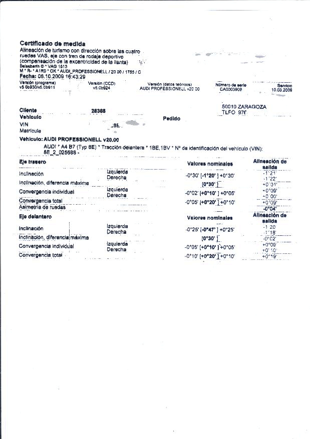

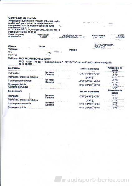

ya ya , lo que pedía ayuda era para interpretar datos, ya que supongo que los ejes tienen que ser simetricos, pero hay valores que no corresponden con el mismo valor izq-dcha.
perdón perdón, que se ve fatal, a ver con esta si se ve mejor, admin, puedes borrar la peor? muchas gracias.
Hola a todos, a ver si alguien me puede ayudar.....me han alineado la dirección y han revisado el eje trasero..... alguien que sepa interpretar estos datos? Gracias
