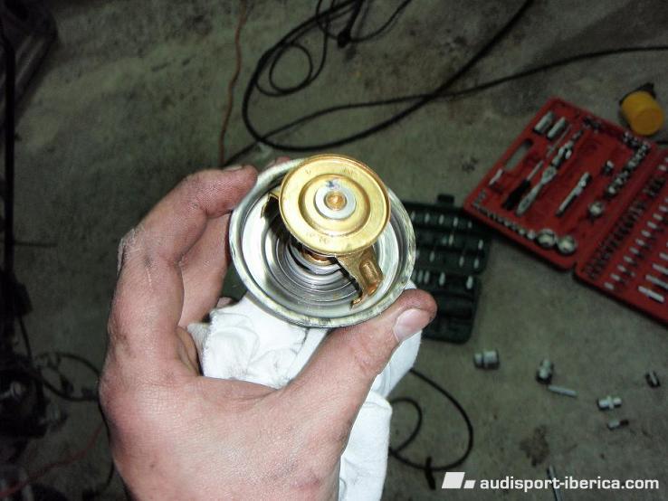

Después de esto aprovecho para cambiar el termostato, ya que le estaba notando que últimamente le costaba subir de temperatura un poco. También reviso la bomba de agua pero no tiene ruidos raros y el giro es suave. -
