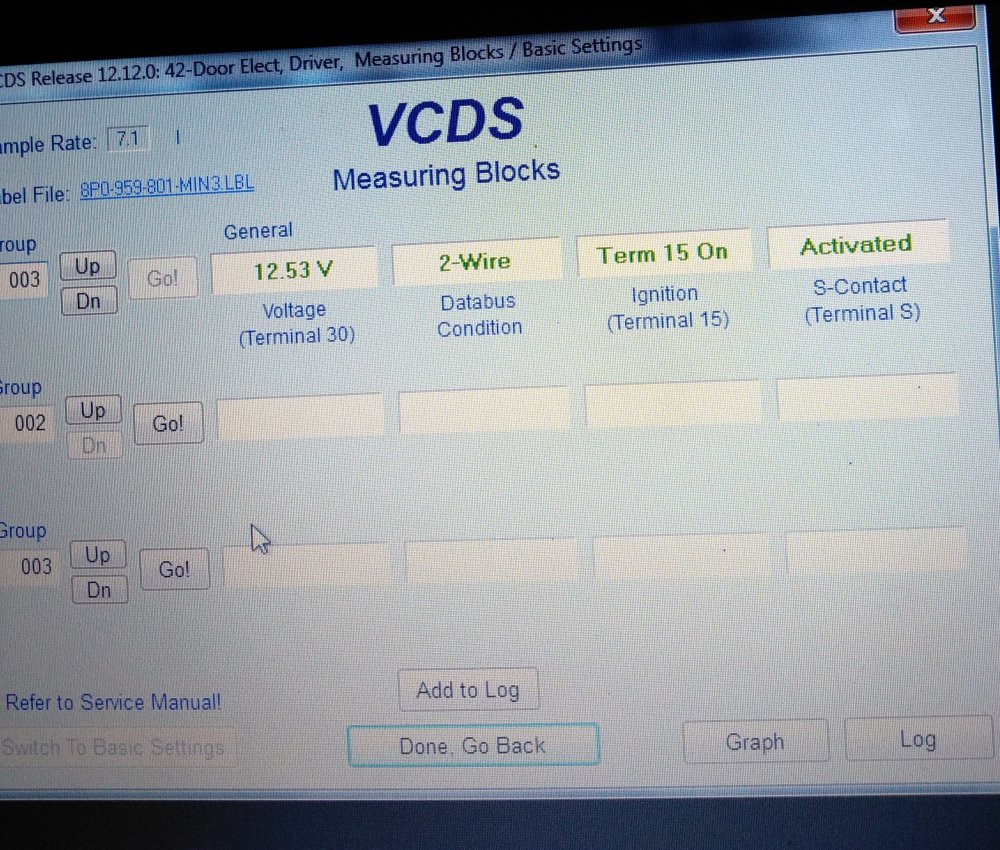

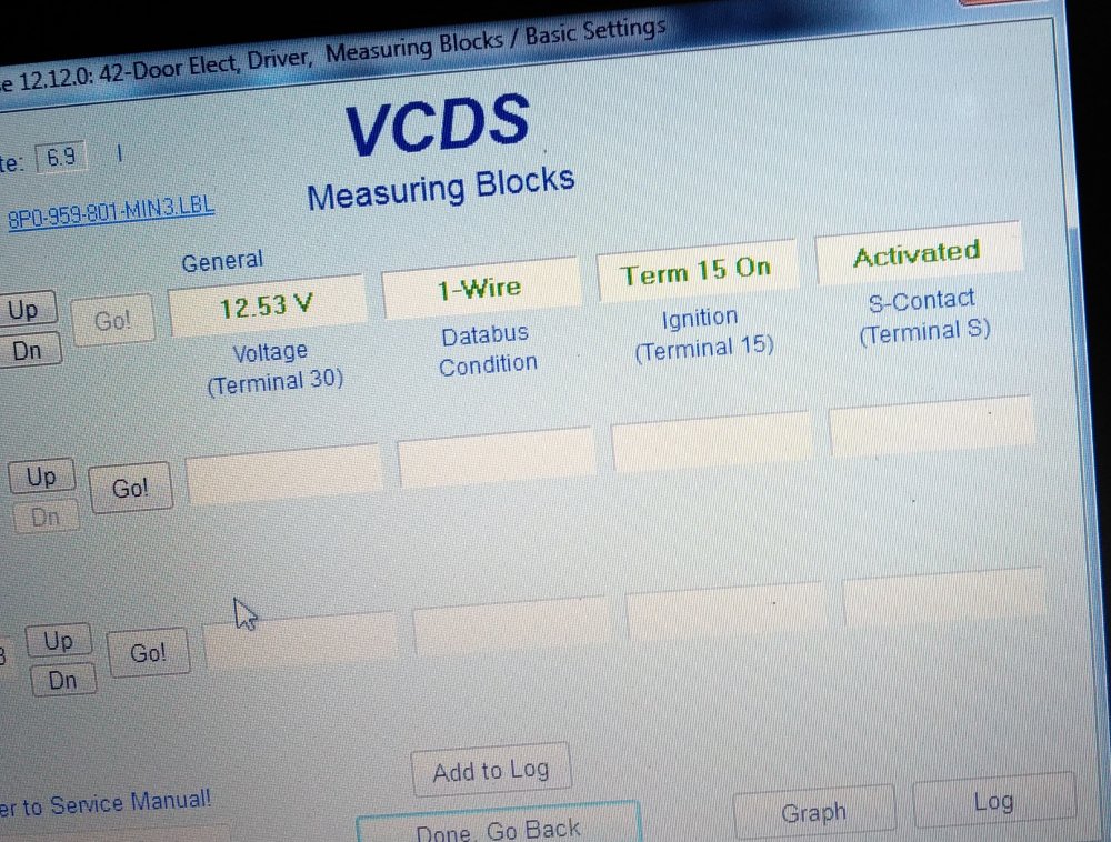

Ya he podido comprobar en todas las puertas, en las traseras me dice en las dos (OK) pero en las dos delanteras está todo el rato cambiando de (1wire a 2 wire), en un segundo puede cambiar incluso dos veces de estado. Tengo algún cable haciendo cortocircuito? Los dos avisos en rojo anteriores no me han vuelto aparecer después de volver hacer un test.

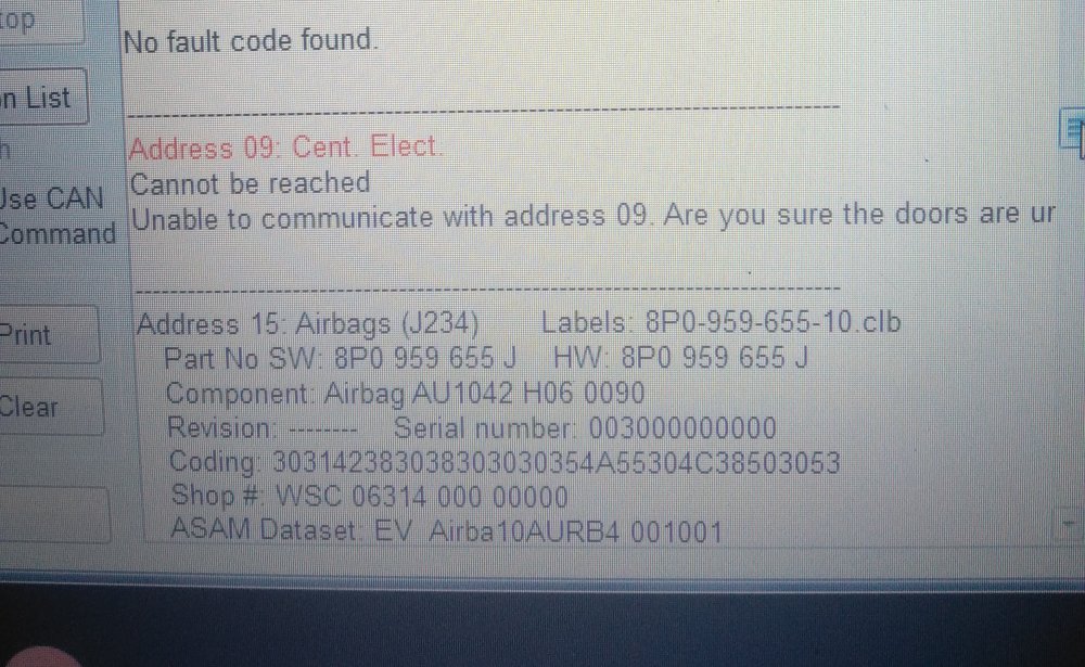

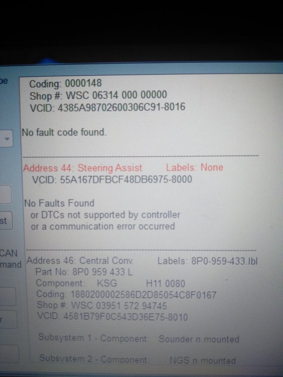

Esta tarde miro lo de las puertas sin falta que sin las fotos no lo tenía claro, a todo eso ayer me di cuenta que me salía esto
El chico que me ha hecho la repro me ha dicho que tengo la batería mal y puede que de ahí me salgan los errores, mañana lo comprobaré y si es necesario la cambio pero veo raro que sea por eso ya que cuando hice el escaneo a la centralita el coche estaba enchufado al cargador de baterías. Lo del cable es lo primero que miré, he revisado todo las conexiones hechas a posteriori y no veo nada cortado ni suelto. Mañana conectare el vagcom y veré lo que decías de las puertas delanteras.
No me he fijado en este detalle ya que no me marca error en ninguna puerta, hace un tiempo cambie el motor de la cerradura de la puerta trasera izquierda y al comprobar por el vagcom que ya no aparecía el error en la puerta me di cuenta que tampoco salía el error en el can gateway pero al tiempo volví a conectar el vagcom y ya aparecía el dichoso error. Mañana justo tengo que llevar el coche a reprogramar así que le preguntaré al del taller a ver si ellos saben algo y lo comento por aquí, muchas gracias por el aporte korny1976

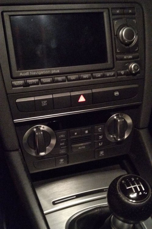

Dejo otro tema abierto, intenté montar el clima de un Q3 2015 pero no enciende el compresor al presionar a/c pero el resto funciona a la perfección. Cómo no he podido hacer que funcione he montado la placa de mi climatizador al del Q3 así por lo menos se ve más moderno pero me fastidia un montón que la pantalla se ilumine en color rojo.... Tengo en mente intentar cambiar los leds que iluminan la pantalla pero no lo veo facil...

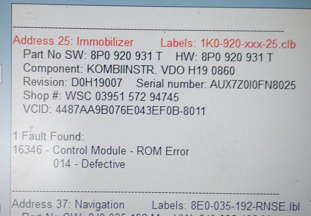

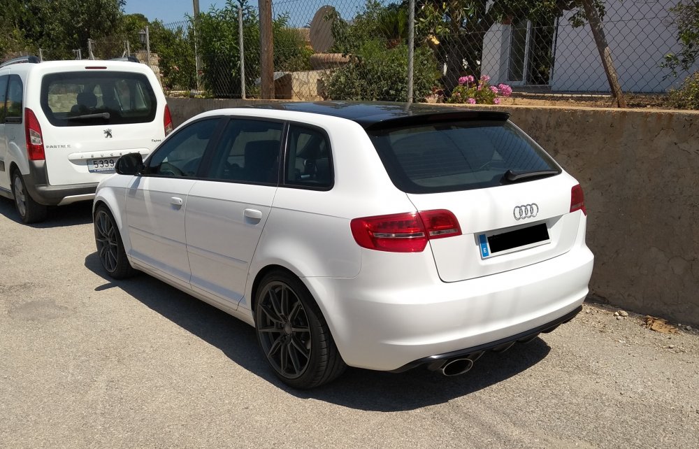

Hola a todos Dspués de mucho tiempo registrado en el foro como poseedor de un A3 8p 2004 2.0 tdi al que le hice muchas modificaciones me decido a volver a presentarme pero esta vez con un A3 8p 2009 1.8 TFSI. El coche en cuestión es un sportback con paquete sline interior/exterior y techo solar al que ya le he hecho: Llantas, discos delanteros 312mm, pinzas rojas, bluetooth original, navegador rns-e, parrilla rs3, difusor rs3, retrovisores negros, tramo final escape y alguna cosa más que no recuerdo. El coche funciona a la perfección lo tengo de hace un año y no se ha quejado de nada pero me tiene mosca que al pasar el vag-com me da estos dos errores que no me deja borrarlos, si alguien tiene cualquier idea será de gran ayuda. Aquí dejo un par de fotos del coche y de las averías Saludos
