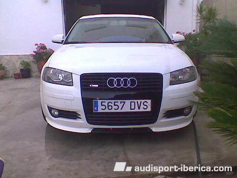

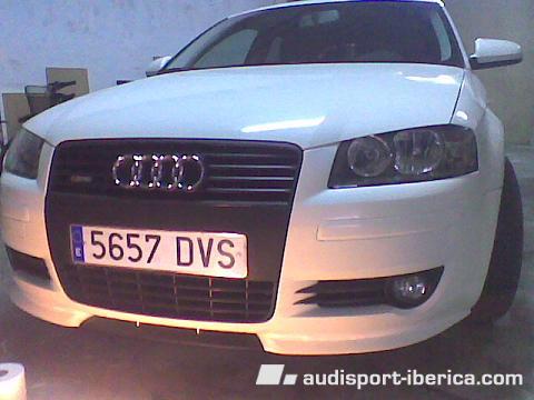

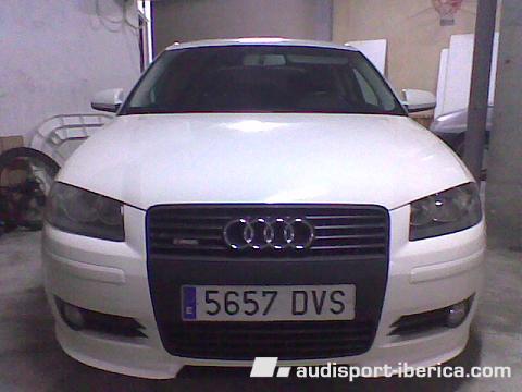

  20. ola, compañeros aqui dejo unas pocas fotos con muy mala calidad pero solo tengo el movil, aver digo mini presentacion porque aun no esta como queria presentarlo pero ya esta mas o menos, aver el coxe es un a3 8p 3 puertas 2000tdi 140cv, el coxe es del 2004 asi que venia con el volante feo, con mueble un din, morro partido, etc, yo en el exterior queria montar kit s3 pero de momento asi a quedado depsues de dar masilla, el morro puede que no sea ni un s line ni s3 pero es unico y queda de vicio, perdon por los que no quereis xapitas s line en frontales que no lo son pero le da un toque dpm, en el interior le e cambiado el volante y el mueble dos din y con paciencia e adaptado un rns-d que queda de vicio tambien, bueno no me enrrollo mas, quien tenga preguntas que las diga, aqui dejo unas pocas fotos cuando pueda mas y mejores, tengo que decir que me falta conectar el rns-d al fis, si alguien sabe algo no dudeis en decirmelo que tengo ganas ya de terminarlo. un saludo

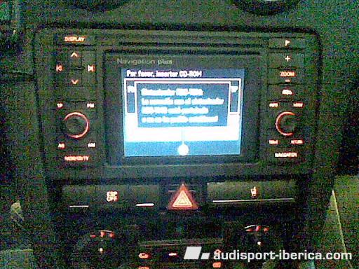

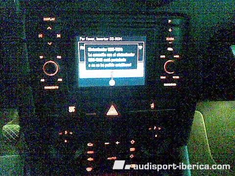

    ola, sigo actualizando mi situacion, ya e podido que me acepte el codigo y todo perfecto el funcionamiento pero al encenderla me aparece el mensaje: (la conexion con el sintonizador rds-tmc esta perturbada o no se podido restablecer) y cuando apago el rns-d me aparece el mensaje( activar memo tp 24h pulsando la tecla tp durante mas de dos segundo) que significan estos dos mensajes? alguien con un rns-d me lo puede decir? puede ser que no tengo conxexion con el fis? bueno si sabeis algo no dudes en dejarme un comentario, un saludo

    bueno yo sigo actualizando mi situacion por si alguien me puede ayudar, bueno e podido desbloquear y me deja otra vez introducir el codigo, bien pues lo introduzco y me sale en la pantalla ( safe-pin nicht angeschlossen) traducido: seguro pin no conectado y se queda asi, si le introduzco un codigo malo si que me cambia el aviso y dice: codigo de entrada incorrecto , que tendre que hacer? sera todo problema del can bus? o de vag-com? como dije no me enciende ni apaga con el contacto y no tiene ningun contacto con el fis, tampoco me funcionaba la luz de los botones pero le llevado al pinc corriente del targetero y ya me alumbra todos los botones, un saludo y porfavor si alguien sabe algo sera bien recibida su ayuda
