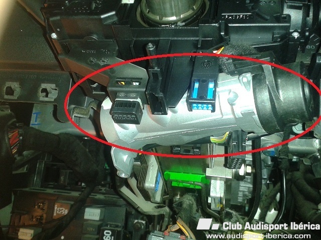

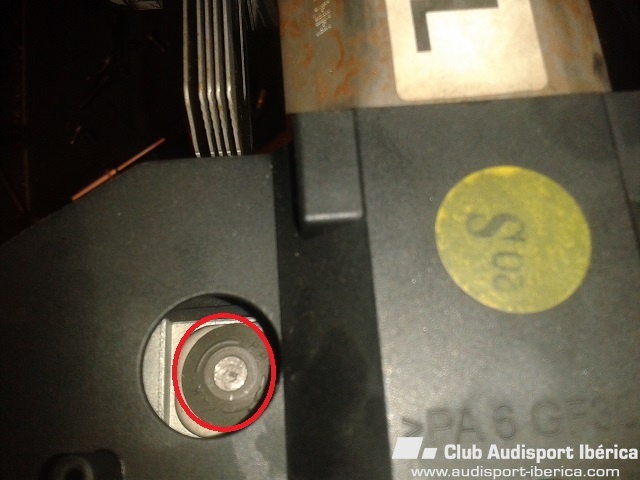

Hola gente, desde hace unos días cuando iba arrancar el coche la llave giraba cada vez mas dura y al quitarla el volante no se bloqueaba, a día de hoy da miedo girar la llave de lo duro que esta así que me he liado a desmontar la supuesta pieza que hace que el volante se quede bloqueado al quitar la llave. Después de desmontar todo logro ver el supuesto mecanismo pero cual es mi sorpresa... los dos tornillos que aguantan dicho mecanismo a la columna de dirección son como remaches, quiero decir que no tienen cabeza por donde desenroscar. Buscando por internet veo que estos dos tornillos se llaman ( tornillo de cabeza desgarrable) pero no tengo mas información de ellos. Dejo dos fotos para que veáis la pieza a desmontar y la supuesta cabeza de los tornillos Cualquier ayuda sera agradecida. Saludos
