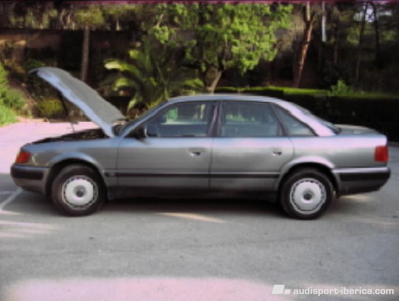

Buenos dias: Despues de bastante tiempo sin contactar,ahora vuelvo ( y con las fotos pendientes ). Estoy casi convencido de que mi 100 no lleva filtro de polen (o particulas) ya que ni lo veo bajo rejilla vierteaguas ni en el interior (bajo guantera) he mirado y remirado y nada.......... quizas no lo busco en el lugar adecuado????? Audi 100 del 92 en caja como la del A6. Muchas gracias y sigue pdte el tema de las fotos perdonnnn). Muchas gracias y saludos -

ufffff ! que maaal !! la foto original era buena pero la he bajado hasta los aprox 150 y joer que caquilla... lo siento a ver si lo mejoro gracias y mil perdones -

]Buenos dias : De momento sigo con la documentacion de un avant....intentare ser paciente,pero si llega el verano,y no lo solucionan me voy a industria de cabecita. Pongo un par de fotitos (de momento),el vehiculo esta totalmente de origen ( excepto filtros,liquidos,neumaticos.. "je " "je" y poco mas) . PD. no se si las fotos se añadiran a la firma si no es asi agradeceria ayudita. Muchas gracias -
