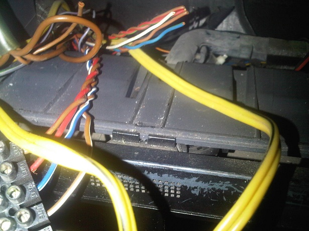

Me viene de lujo este post, grandísima ayuda, y voy a reabrirlo después de mucho tiempo. Yo tengo un problemón, tengo los cables cortados (igual que osele los tenía) pero no tengo el conector negro alargado (al robarme la radio de serie, se lo llevaron enganchado cortando los cables). ¿De qué manera puedo conseguir ese conector o de qué manera puedo usar el phonocar 4/190? En la imágen se ven los cables cortados, agradecería si me decís de qué es cada color. Gracias!! -
