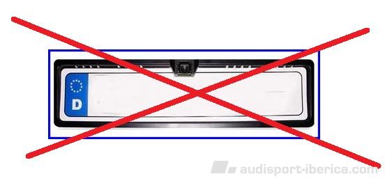

Otra cosa IMPORTANTE a tener en cuenta, no os compreis el portamatriculas con camara, RAPI (un compañero del foro) la tenia puesta y para abrir el maletero, por culpa de la camara apenas tenias hueco para meter los dedos , ES INCOMODISIMA. Luego que cada uno haga lo que quiera, pero avisados estais,jiijjiji

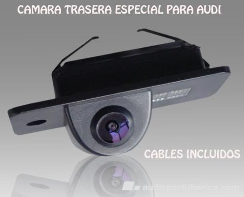

creo recordar, que de los conectores de la radio (por lo menos en los mio) tengo aparte un cable que NO es RCA que pone camera, y ese va al "positivo" de la luz de marcha atras.(no me acuerdo si es al positivo o a masa) con ese cable y el RCA de la camara activada, deberia de funcionar.Echale un vistazo al esquema de tu radio que seguro que te pone como conectarlo, si no sacale una foto y te indicamos como hacerlo yo tambien ando en ello, por ahora quiero dejar la instalacion echa hasta que encuentre una camara que quede perfecta en nuestro coche.Tengo entendido que las de luz de matricula de A4 nos valen a nosotros tambien un saludo
