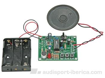

las voces , son del google traductor. la del inicio es del iphone4 traductor y la de la chica del google traductor. -

lo del volumen tiene facil arreglo, puedes grabar 2 voces para dos funciones, pero me esta costando averiguar como puedo grabar las dos voces en distintos parametros, si lo consigues , avisame,jejejee -

pues hay le falta u pic y un par de sensores y lo bordas macho intenta conseguir el modulo vocal de renault grandis k tiene mogollon de entradas y salidas por exemplo k te avise em formato de vox k se a bajado la pression de aceite o k se te ha subido la temperatura o mismo k cambies de marcha para ahorrar combustible o entonces programar lo de manera a k reaccione a tus perguntas imaginate? kar/ activa el modulo de gestion deportivo kar activa el turbo jejejjejejejejje te descojonarias de la cara de algunos fijo saludos, manana hago lo de tu quadro, k todavia no tuve tiempo..... David, no des ideas............... Que mira que sois de una mente calenturienta....... Por cierto, ya tengo el interface, así que cuando quieras/puedas hablamos para quedar un día y dejar todo montado, que tengo ganas de ir a comer por allí!!!!! Salu2 david....... no seas chinche, que vastante facil es esto para que me lo compliques. -

BRICO- RS6/A6 QUE HABLA Bueno, pues como no, otra pijadita mas para el coche, utilidad no tiene ninguna , salvo de recordatorio, aunque depende de como lo conectes y donde lo conectes puedes hacer varias cosillas interesante. El resultado optenido es el siguiente: No hay nada integrado en el marcador, apunto con la camara hacia el por que detras esta el altavoz de donde sale la voz. 1º-Para hacer este brico, he necesitado un Grabador y reproductor de mensaje, Esto lo podeis encontrar aqui: http://todoelectronica.com/grabador-reprod...aje-p-8276.html Este KIT viene desmontado, asi que lo teneis que montar y soldar, Esto no lleva mas de 30 min. 2º-una vez montado tenemos que grabar lo que queremos que se oiga por el altavoz, para ello usamos cualquier software editor de audio. Yo he grabado estas voces, pero cada cual puede grabar lo que le venga a la imaginacion. 3º- ponerle una cajita para que quede bien resguardado. y una vez preparado solo hace falta conectarlo. Yo le he puesto un pequeño conversor de 12 a 4,5v , por que el circuito se alimenta de 4,5v . Y para que el boton de inicio de voz , lo he conectado a un rele que funciona bajo llave. Y el resultado es el del video. Espero que os guste, aunque es una pijadita mas, tampoco queda mal, ( hasta que me canse de oir siempre la vocecita),jejejejej Un saludo
