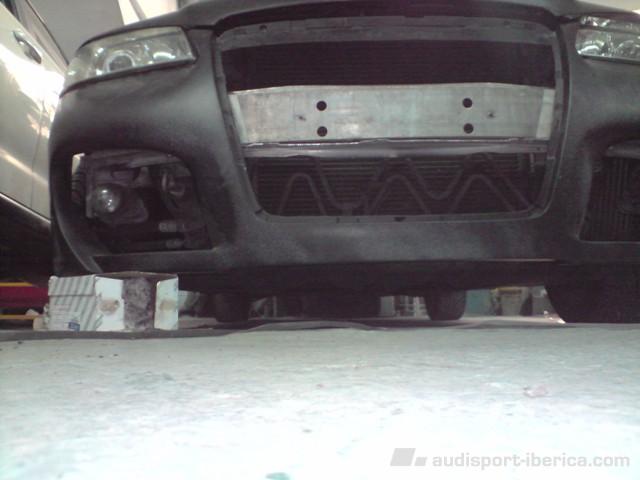

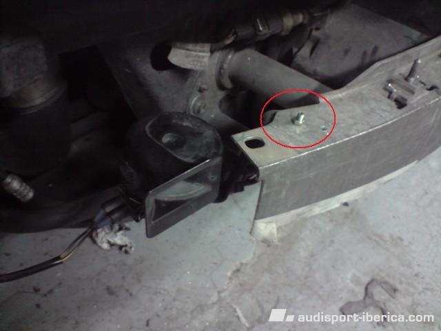

Hoy me han trabajado un poquito mas y se han puesto con la defensa, han cortado los laterales un poquito para que al poner el paragolpes no se vea la chapa como explique anteriormente. como veis, en la foto tambien se aprecia mas ,como han hundido la chapa para que la rejilla no pegue al montarla. y sin olvidarnos de las sujecciones de las bocinas, que al cortar los laterales nos hemos desecho tambien de la sujeccion original asi que hay que hacer dos nuevos taladros para acoplarlo a la defensa. mañana montan todo y lo dejan listo para pintar y si todo va bien el miercoles me lo pintan y el jueves lo recojo ainnnnnnssss que nervios,,ijjijiji :ranting2: un saludo -

Hola yo soy de Bilbao (bizkaia), un poco bajo si que queda por las fotos, la verdad que no me he fijado mucho en la distancia, mañana sacare una foto desde el suelo para ver bien la distancia que hay con respecto a los faldones, y no es nada facil colocarlo como dice en las instrucciones, tiene su cosa ,pero bueno..... mi A6 es de 98, te valdria el mismo que el mio , el volante lo compre por ebay. un saludo P.D:si tiene pinta de que vaya ha quedar Genial -

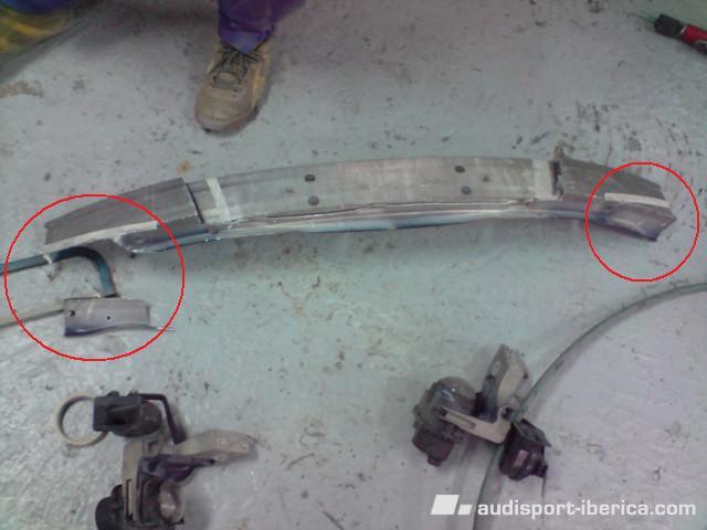

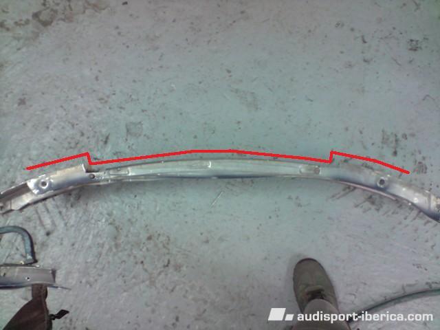

3º- pero no menos importante. entre la aleta y el paragolpes hay un pequeño desnivel en ambas aletas este: estas dos soluciones me han dado. 1º- Meterle masilla a ras del paragolpes y unilo como si la aleta y el paragolpes seria una unica pieza. 2º- sacar lo maximo posible la aleta y que quede lo mas disimulado posible ( He optado por esta) ya que en la 1º opcion quedaria muy bien, siempre y cuando nadie me diese un golpecito aparcando ni yo le diese contra algo ya que partiria la masilla y se descascarillaria y seria toda una catastrofe, y aparte de pintar el paragolpes tambien tendria que pintar la aleta. De la siguiente manera no, solo pintaria el paragolpes sin tener que romper la aleta. Por hoy esto es todo mañana a ver que me cuentan, aunque dudo mucho que este para el viernes pero bueno..... <_< un saludo -
PRESENTACION A6 RESTYLING
TRACKER_A6 responde a TRACKER_A6 de discusión en Audi A6 / Allroad C5 (1997-2004)
se ve que esta superpuesta una chapa encima de la otra. 2º complicacion , con su solucion(esta en proceso de solucionarse) pues como bien dice la foto, recortar el sobrante de la defensa para que no se vea, podeis dejar el soporte de las antinieblas por si el dia de mañana quereis volver a poner el paragolpes antiguo. Aunque con el nuevo ya vienen otras antinieblas especificas. -
pensé que la mirada esa de bad-boy que tienen los focos iba a ser mas exagerada,pero la verdad que no le queda nada mal. APARTADO TECNICO: Pegas con las que se han encontrado y soluciones. 1º- La defensa metalica ha tenido que ser cortada por la mitad horizontalmente y empujada hacia dentro.Ya que si no el pagagolpes no encajaba bien y es necesario hacer esta modificacion
