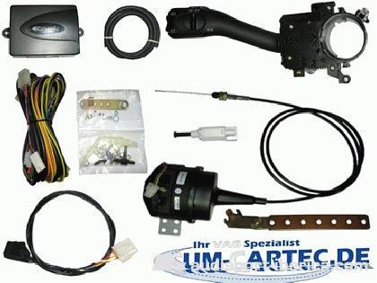

Hola Emilio, Jo pues ya lo siento, solo busque en los 1.8t (que es el mio) pero si sabes que la aceleracion es por cable,te vale el mismo que a mi. otra opcion es que lleves tu maneta a el conce y que te digan si se puede poner el barato antes que el caro,no se me ocurre otra. un saludo P.D: yo esta informacion la he encontrado googleando,pon a ver para el tuyo -
Hola que tal, me parece adecuado informar y que quede registrado en el foro, algo que hace mucho llevo informandome y que hasta ahora no he sabido a ciencia cierta y tampoco lo he encontrado por aqui. Desde hace ya tiempo he querido poner el tempomat en mi A6 4B 1.8t pero me dijeron que al no tener la aceleracion electronica no podia instalarlo. Pues bien,si se puede, pero OJO no el mismo que venden para el resto de A6, la mayoria tienen aceleracion electronica y el tempomat para ellos es este: precio 65 euros lo podeis encontrar facilmente por ebay Para los modelos como el mio ,que no tienen acelerador electronico, el tempomat para ellos es este otro: precio 260 euros lo podeis encontrar aqui: http://www.cum-cartec-shop.de/product_info...roducts_id=1569 o poniendo en google , Audi A6 4B GRA Tempomat Nachrüstsatz ohne E-Gas, (e-gas=Aceleracion Electronica) Ambos son de A6 4b Como se sabe que tu coche tiene o no aceleracion electronica: Por lo siguiente: - las letras de tipo de motor que aparece en la tarjeta de ITV Si es motor APU, lleva acelerador electrónico. El que lleva acelerador por cable, es el AEB. En el AEB es complejo ponerlo ( y muy caro), pero en el motor APU, se pone igual que en los de gasoil. tambien os dejo un link para montar el tempomat segundo: http://www.furgovw.org/index.php?topic=16395.0 aunque, COMO NO, intentare hacer un nuevo brico para que veais como instalarlo en un A6 tambien os dejo esta otra hoja que indica si tiene o no aceleracion electronica entre otros: Espero que todo esto os sea de gran ayuda y no os tengais que comer tanto la cabeza como yo un saludo P.D: Si veis alguna errata o algo de lo que he dicho no es correcto,escribirlo (please)ya que yo me he documentado por internet.

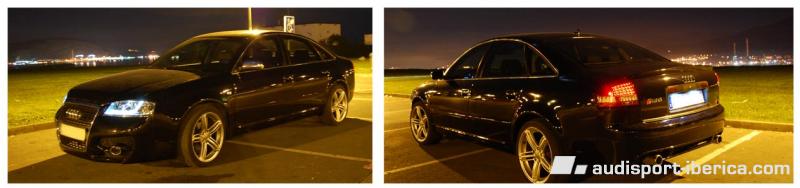

Hola pues aqui os dejo mi A6 4B, tiene look RS6 (trasera) y look A6 4F (delantera),con llantas RS6 nuevas Espero que os guste. El interior,con todos los extras añadidos e incluso el volante 4F Teneis mas informacion sobre todo los bricos de como he dejado el coche asi en la firma, DE MAS SOBRE MI A6 un saludo
