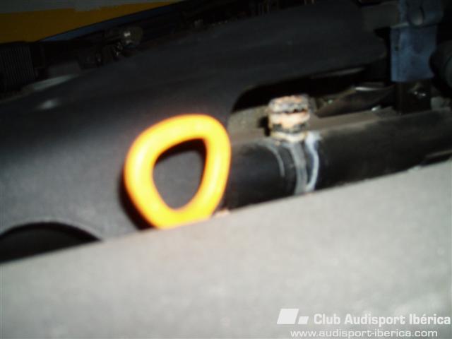

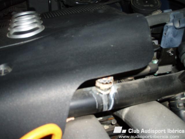

Por que se me estropearon con 50.000 Kms y 4 años y medio en el 2009 y no habían reconocido el fallo, aquí pongo las fotos, no se ven muy bien ya que las he hecho deprisa ahora por la noche. -

Ok, en cuanto pueda pongo una foto, si tengo que llevarlo pero es una pieza a mano y tonta pero me consume el deposito en un mes y medio la tontería, mas que nada era para saber si es una pieza que falle a todos los 1.8T, yo en 95.000 Kms que tiene hasta ahora no he tenido muchos fallos en el solo las bobinas ( que me toco pagar a mi ) y el tipico de la ventanilla del conductor, ahora esta tontería por que es una pieza insignificante justo al lado de la tapa del embellecedor que tapa las bujias. Si puedo esta noche le saco una foto y la pongo. -

Gracias, me imagino que ira a rosca. -
Hola a todos tengo un problemilla con mi A4 B6 1.8T Quattro de Agosto del 2004 ( de los últimos ), el caso es que me pierde el liquido refrigerante por un tapón o especie de purgador que lleva en un tubo metálico del refrigerante que cruza el motor de delante atrás y lleva un pequeño tornillo pero no hace nada esta como loco, según el etka lo referencia como tapón. ¿ A alguien mas le a pasado ? mas que nada por que no me parece normal y no veo que a nadie le haya pasado de todas maneras lo voy a tener que llevar por que gracias a esto baja el liquido anticongelante.
