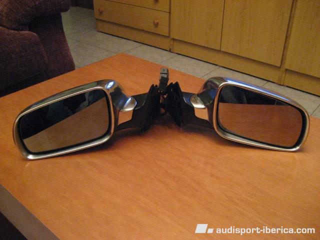

Eso es lo que yo imaginaba...entonces, ¿hay algún modo de comprar las carcasas con el derecho largo para el pre-restyling en aluminio cepillado? Únicamente encuentro en ebay con el derecho pequeño, o los del restyling. Otra cosa que no se si será posible es acoplar el retrovisor, es decir, cambiar la carcasa exterior por la del restyling en aluminio cepillado, manteniendo el interior del retrovisor, y poniendole el cristal del restyling. ¿Alguien sabe si será posible, o tendré que cambiar el retrovisor entero? Otra opción que barajo es mirar las carcasas del Leon 1M, que segun tengo entendido, en la primera versión tenían los mismos retrovisores que nuestro culo huevo. Espero que me hayais entendido, y que podais echarme un cable amigos. Un saludo.
Entonces...a ver si me queda claro, por ejemplo, el espejo izquierdo del Pre-restyling, es el mismo que el del Restyling? No se porque pero pensaba que la forma era diferente y las carcasas no me valdrían...
Mi idea es conseguir algo como lo de esta foto, que creo q son simétricos, pero no son los restyling, o estoy equivocado? una ayudita!!
Buenos días amigos, tengo una duda que me está volviendo loco, a ver si entre todos podemos sacar algo en claro. Tengo un pre-restyling del 99, y hace unas semanas, compre un espejo simétrico para la parte derecha (de un desguace en inglaterra). Osea que por fin he conseguido tener los espejos simétricos a un precio más que razonable. Pero mi duda es, como conseguir carcasas de aluminio cepillado, ya que, no se si las carcasas del restyling me servirán (supongo que no solo cambiará el espejo derecho en el restyling, creo que cambia la forma de ambos) Osea, que ando muy liado con este asunto, a ver si los expertos de aquí pueden hacerme ver la luz!! Muchas gracias a todos de antemano, un saludo.

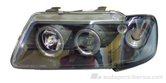

Gracias a todos, pero al final gané la subasta en ebay y me mandan los conectores a un precio razonable. Estoy a la espera de que lleguen para montar los faros Por cierto, si alguien está interesado, vendo mis faros actuales, angel eyes con fondo negro + kit de xenon H1, son como los de la foto: -
Hola chicos, pues eso, que por fin me he decidido y he comprado unos faros restyling (replica de ebay) de fondo negro para mi a3 8L. Me han llegado a casa esta mañana, y me estoy volviendo loco para conseguir el cable que adapta los viejos a los nuevos a buen precio (los que encuentro en ebay están alrededor de 60 a 70€ con gastos de envío, son los dos conectores viejo y nuevo para enxufar y listo, no se si me explico). Mi pregunta es, sabeis de alguna página de confianza donde vendan el adaptador ya preparado como el de ebay, o me tocará ir al conce y comprar los conectores y cables y hacerlo a mano? Un saludo a todos. PD: Prometo fotos del coche después del proceso!
