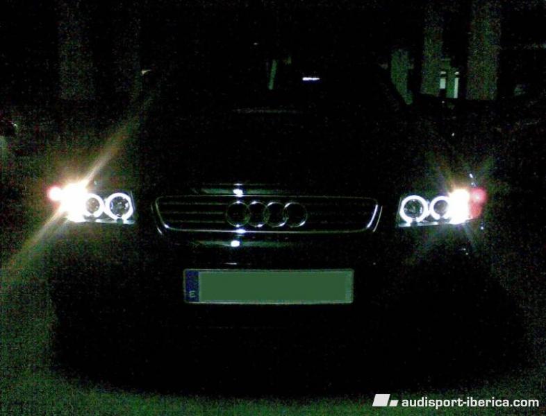

Buenas de nuevo jvil, buscando he encontrado otra foto que hice con el movil a los faros en posición (sin las cortas)...en el garaje de noche...como aún no he encontrado la cámara...te dejo esta para que te vayas haciendo una idea, y en cuanto pueda te haré la buena y de día, jajaja. Un saludo. -

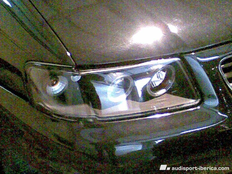

Buenas tardes! pues si, yo tengo los angel eyes con fondo negro...supongo que te referirás a los que venden en autos el dorado, sinceramente, si quieres ponertelos rejuvenecerás el coche, pero la calidad de estos...no es muy elevada la verdad, yo tuve que hacer la devolución de uno de los faros porque se me empañaba, y era porque una goma venia defectuosa y entraba la humedad, creo que tengo una foto no de muy buena calidad, hecha con el movil de uno de los faros, espero que te sirva para ver como quedan, un saludo! -

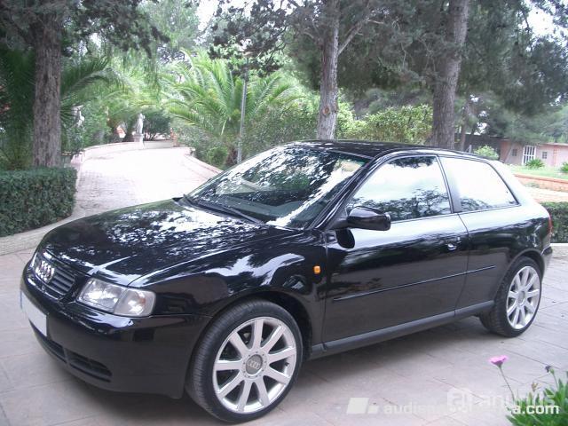

Se me olvido poner la foto del coche!!! Os adjunto la imagen...no se si lo estaré haciendo bien, ya os he comentao que soi nuevo... <_< Le quiero poner las llantas del a8...y los faros que os había comentado...a ver que os parece.
