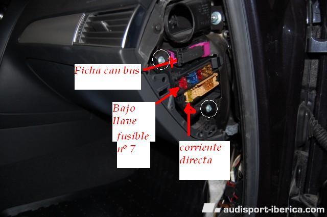

Gracias anuevo34 por tu respuesta. El problema con el cable de masa es que no llega al maletero. Habia pensado en acoplarlo en uno de los dos tornillos que marco con un circulo blanco. Y una duda sobre los otros dos cables que mencionaba. No llegaban cables a todos los pines, lo que ya no se es si el 11 y el 7 eran de estos o los que si tenian. Ahora despues bajare a ver y por lo menos esa parte la deja terminada. Gracias de nuevo.SDS. -

Hola a todos!!! A ver si hay alguien que pueda echarme una mano. Estoy liado con este brico. Yo he comenzado al reves, es decir, conectando los cables en el lado de la guantera y seguir para atras con ellos. Pero en el inicio ya me surge un par de dudas. La prmera es de los cables que van uno a corriente directa y otro a bajo llave, como distingo cual es cual? En uno esta impreso DAURPLUS SF11 y en el otro ZÜNDUNGSPLUS SC7 (el cables es el de stagemotion). He utilizado el traduztor de google pero no me lo aclara. Una vez que averigua cual es cual, en que posicion de cada ficha tengo que ponerlos? hay alguna en concreto o es indiferente la posicion siempre y cuando lles llegue por atras corriente? (porque no a todos los pines les llegan cables). Y la otra duda es si el cable de masa se puede coger a cualquier tornillo que haya por la zona o hay alguno recomendado? Muchas gracias a todos y espero alguna respuesta rapida porque tengo alguna parte que otra desmontada y necesito el coche el miercoles. SALUDOS. -

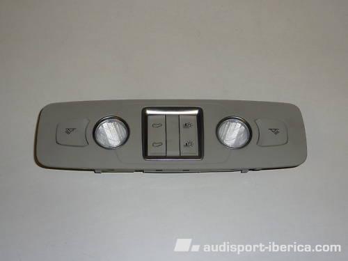

Hola!! West, sabes si el plafon trasero del Q7 tambien es compatible con el nuestro? Te pongo la foto. Un saludo.
