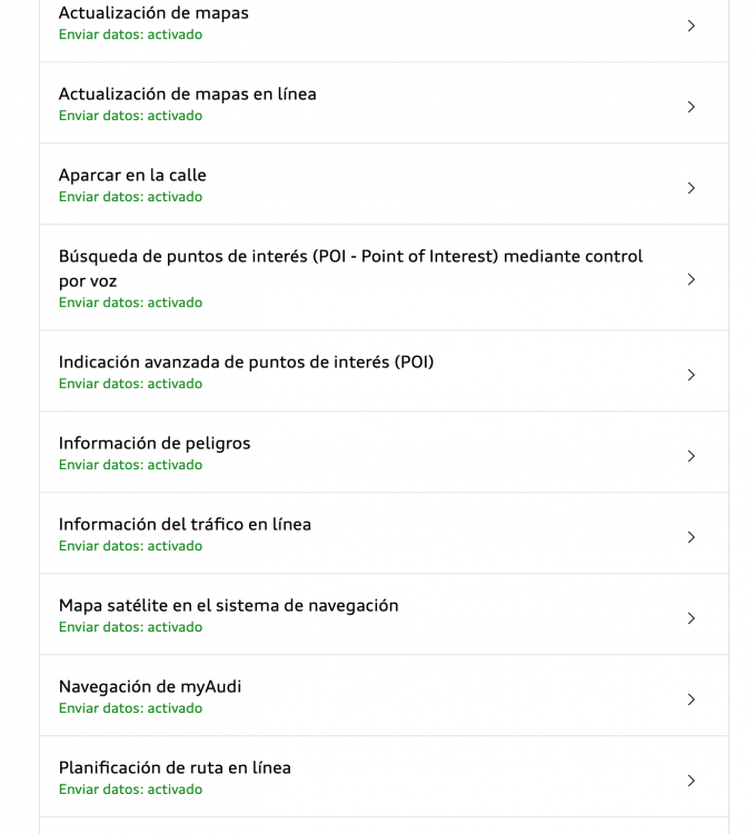

Flipado me hallo....... Acabo de sacar la tarjeta SIM, arranco el coche (no lo he movido eso si) y me sigue apareciendo el mapa satélite, el tiempo, las noticias...., me sigue funcionando todo salvo la radio online y la info online de la radio FM...., tampoco me sale el tráfico online pero esto puede ser porque estoy en el garaje del despacho.... me voy a myaudi y me aparece esto: ya no se que pensar....., el primer dia que puse la sim que se activo todo, probé esto mismo de sacar la sim y los mapas satelite se fueron a tomar por culo lo único que no he probado es a mover el coche y tenerlo arrancado mas rato, me he bajado de la oficina al garaje a probar, luego a medio día cuando vaya a comer que ya estará más rato arrancado y en movimiento veré que pasa.... -

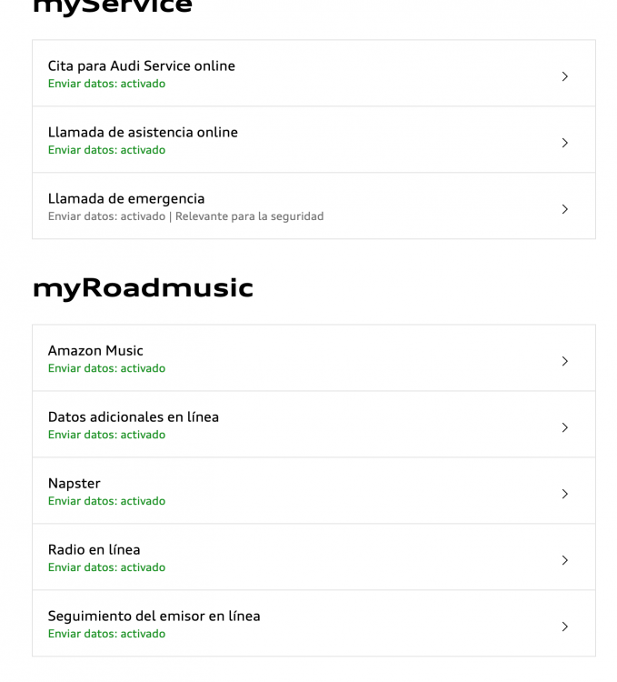

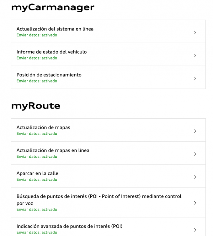

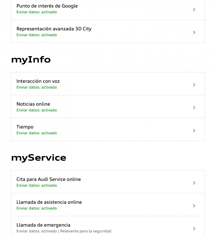

Hola, Creo que estamos mezclando conceptos, las licencias de audi afectan solamente a las conexiones de datos que se hace a través de su conexión, es decir, cuando no pones tu propia SIM y utilizas la que lleva el coche. Si pones tu propia SIM, las licencias de audi no hacen falta para nada ya que no usas su conexión de datos al usar la tuya propia, con lo que todos los servicios de audi connect (tiempo, noticias, radio online, vista satélite, tráfico online, etc...) funcionan a través de tu tarjeta SIM. Si yo saco mi tarjeta SIM, todos esos servicios dejan de funcionar. Os pongo una captura de pantalla de como se queda el estado en myaudi: Si te fijas, en los servicios ya no pone nada de licencia, si quito la SIM aquí pone lo de "licencia expirada". Saludos. -
