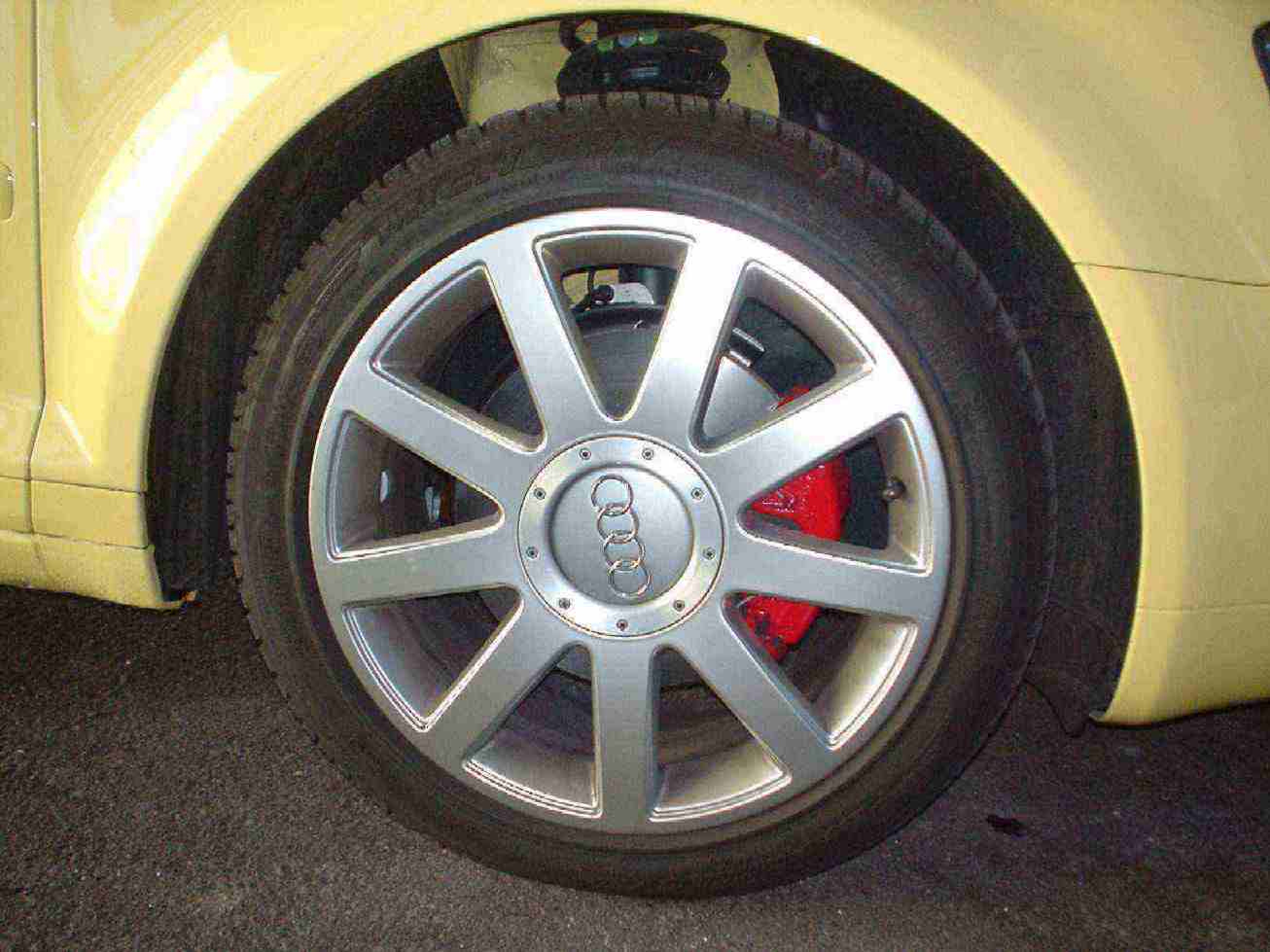

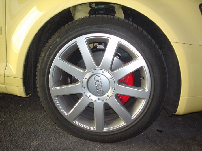

  16. HABER CHICOS TENER CUIDADO CON PINTAR LAS PINZAS SOBRE TODO LAS TRASERAS. AL QUITAR LA PINZA NO PONER EL FRENO DE MANO PORQUE EL PISTON SE SALE Y PARA RECOGERLO ES DE LA SIGUIENTE MANERA. EL PISTON TIENE DOS MUECAS HACIA ADENTO QUE SE ENROZCA DE ROSCA A LA DERECHA PERO HAY QUE HACER MUCHA PRESION HACIA ADENTRO Y GIRANDO A LA VEZ HASTA EL FINAL. QUEDAN MUY BIEN DE ROJO PINTURA ANTICALORICA O SI NO HACER LA MEZCLA DE PINTURA ACRILICA 1 PARTE Y DE SECANTE LA MITAD. QUEDA PERFECTA . PINTARLO CON UN PINCEL Y ANTE TODO LIMPIARLA CON DISOLVENTE Y RASPARLA CON UN SEPILLO DE VERGUILLA. HASTA LUEGO. NESECITO EL ETKA. ETC. POR FAVOR CONTACTAR CONMIGO OKLAN@MSN.COM O AQUI EN EL FORO. GRACIAS.

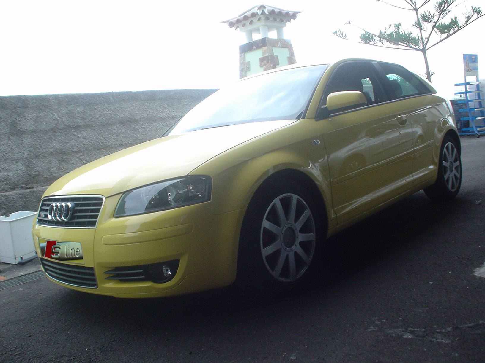

    hola a todos lo del color es sobre todo el gusto de cada uno pero la verdad es que yo tengo el amarillo y es presioso por la noche y por el día es que resplandese. el amarillo del s3 es uno muy parecido al seat ibiza y es un amarillo muy fuerte comparado con este. de todas maneras cada uno está más que contento con el suyo y ya os enviaré unas fotos del mio original con el acabado s -line y con los emblemas en la parrilla y en la parte trasera y además con las pinzas pintadas de rojo. hasta luego.
