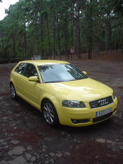

a ver chicos es muy facil de colocar lo unico es hacer una base 1º buscar una base en forma de L. lo puedes conseguir con cualquier trozo de plastico que tenga un angulo recto por ejemplo alguna carcasa de cd´s o como yo de estos que sujetan los libros en las estanterias o algo que no te sirva y tenga esa forma. si vemos la L (vista de perfil) el lado mas largo va hacia adentro de la parrilla cortada a la mitad para que entre en la pequeña barra vertical. y el lado mas corto de la L va cortado un par de milimetros más pequeño del contorno de la plaquita s-line. y listo pegas la base primero a la parrilla y si te das cuenta con una linterna miras hacia dentro de la parrilla donde va colocada, hay una pequeña base o dos pequeñas pestañas que ahi es donde va colocada las grapas del quattro.pues hasta ahi tienen que llegar las patillas de tu base del lado más largo. con un poco de pegamento para plastico pero no pegamento rapido porque se cuartea y se caera, tiene que ser algun pegamento para plastico como poxipol este el que mezclas con dos tubitos de pegamento el que tiene un acabado plastico. y al final pegas la plaquita, yo compre la que va los lados de las puertas porque tienen el adhesivo y para el porton trasero tambien justo debajo del TDI. espero que te sirva y si no le sacare unas fotos más de cerca esta tarde y si no mañana. -
