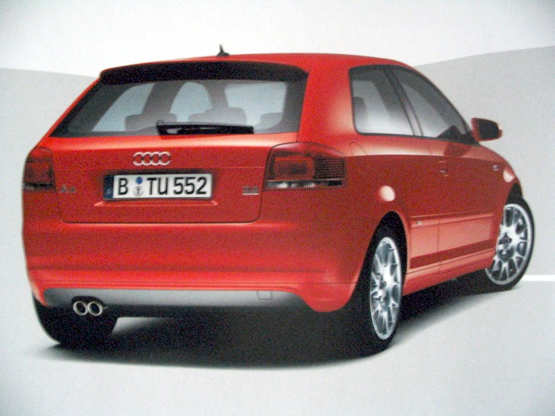

si ese es el codigo del spoiler trasero bajo. el reborde bajo que tenemos todos en nuestros a3 pero el s-line. ya el reborde negro va pegado, no pegado no, es todo la misma estructura lo que pasa que tiene esa forma más rebajado, que va pintado de negro satinado. y la parte que sobra con el color del coche. que tiene que ir con el parachoques sline que no tiene molduras que el codigo es el que puse en la 1º pagina de este post. hay que comprar los dos. ya el viernes por la tarde si puedo lo pondre. -

es verdad si te pones a sumar y eres un poco mañoso y sabes montarlo y pintarlo tu pues te viene saliendo el delantero y el trasero completo 360 trasero 700 delantero 200 aleron 12600 todo a falta de las pinturas que te salen 100€. si lo haces tu te ahoras unos 300€. -

solo hay que cambiar el spoiler inferior y el parachoques trasero. el parachoques también porque no encaja el spoiler s-line en una defensa normal de serie. el parachoques cuesta 265€ el spoiler 115€ las referencias no las tengo pero creo que las publique más arriba el parachoques ya lo pedí, dentro de tres semanas me llega, una semanita mas tarde os contare cuando la haya montado. y sus fotos. -

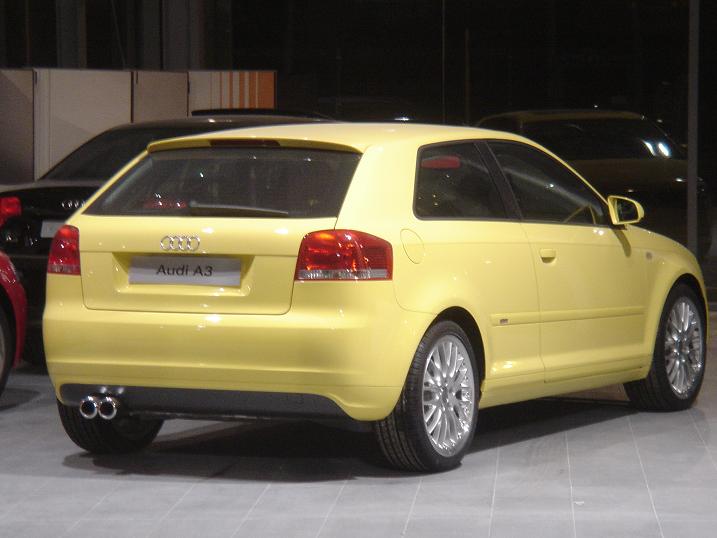

no el frontal no se lo cambiare, no me gusta mucho. ya les pondre fotos del spoiler trasero sin colocar claro esta que no entra. lo unico sería como te digo que si rebajando los 2 últimos enganches y tambien rebajando los bordes exteriores que dan hacia la rueda pues si entraria. pues al rebajar los enganches la curva que hace en los laterales sederian y entrarian. ya les pondre fotos el martes. -

ya lo puse yo para el trasero el problema es que en el trasero el spoiler bajo no encaja en el parachoques del a3 por eso es necesario poner el parachoques esto fue hace 3 días que lo hice, lo pinte con pintura negra satinada y lo demás en el color del coche. lo fui a colocar y vamos que me acorde de todos los parientes que hicieron la defensa trasera porque no entraba. http://www.audisport-iberica.com/foro/inde...showtopic=48391 -

bueno chicos si queréis ponerles a vuestros coches la defensa del S-LINE aqui tenéis las referencias. parachoques:8p3 807 303 B GRU spoiler : 8p3 807 434 D GRU más o menos salen las dos unos 385 € Nota: si estais pensando que comprando el spoiler lo podreis colocar en un parachoques de serie olvidaos porque no encaja de ninguna manera si no se le corta un par de enganches y lo rebajais por los laterales no hay forma. yo casi lo tenia colocado y queda precioso, ya esperare un poco más y más adelante le pondre el parachoques.
