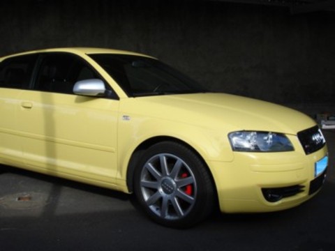

pues eso al principio no tenía nada. despues la gente me decía que le pasara un poco de cera. y ahora me he dado cuenta que tengo todo el coche lleno de pequeños puntitos pegados y que no salen. y encima que mi coche es de color amarillo. ¿sabéis algo para quitarlos y conservar la pintura?
