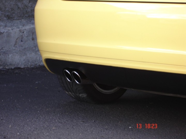

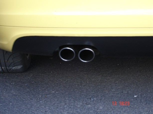

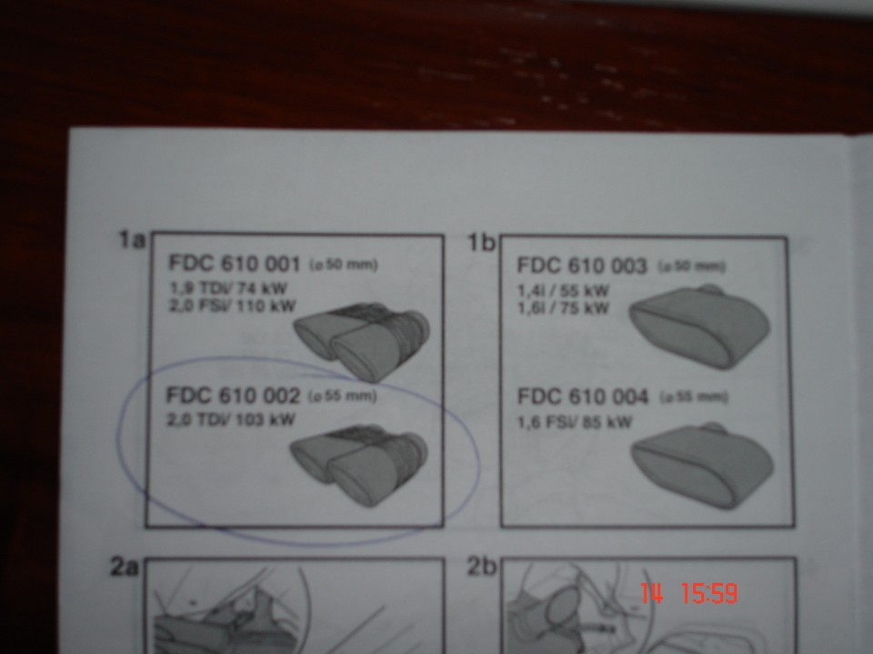

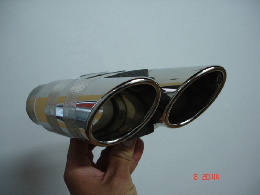

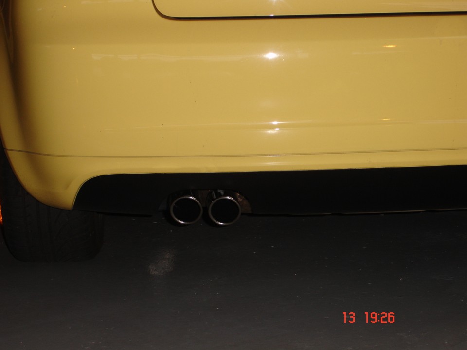

  11. tienes razon aun teniendo un acabado u otro las colas de un 2.0 tdi son hacia abajo. en los modelos de 170cv no lo sé. las dos que vienen juntas preparadas para soldar directamente .60€
  12. para responderlos a todos. no soy de madrid. la verdad es que no he notado ningún ruido más o menos fuerte. y sin olvidarme hoy les pondre la referencia buena que la 1º no sirve.
  13. pues lo llevas a un sitio de confianza que te las corten pero no mucho ya que entran dentro y para que no tengas problemas. me cobraron 10 €. por cierto la referencia que puse no creo que te salga. esa es la que venia grabada en la cola, pero en la caja y en la factura venia otra. ya os la pondre. si no pedirla como las del RS pero para el 2.o TDI. intentar no ponerlas muy afuera, quedan más bonitas hacia adentro.
  14. si puedes quitar la carcasa de debajo del coche lo inspeccionas bien. te fijas muy bien en los acoples de los tubos que salen del turbo y entran al intercoler y los que salen del mismo por si tienen una perdida de aceite. por aqui perderias potencia de aire. donde este manchado de aceite por ahi es, siempre podras cambiarles las juntas de esos tubos .
  15. ya las tengo montadas la verdad es que quedan pero muy bien. ya les pondré fotos hoy o mañana.
