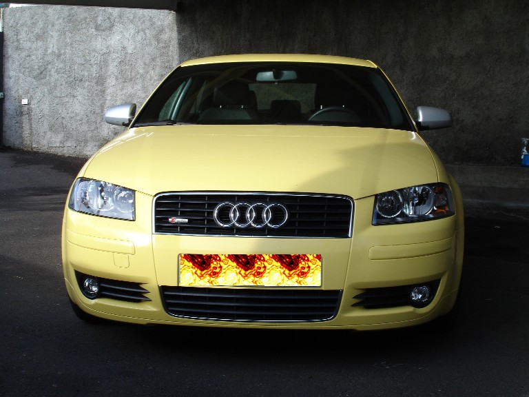

si es verdad no lo hice yo todo, solo les di el color plateado ya que se me estropeó el compresor y no pude darle el barniz y el satinador, y si no llevarlo a que os lo pinte no creo que os cueste mas de 20 euros por solo pintarlos en cualquier chapista -

pues primero comprar los materiales. lija muy fina, disolvente, la pintura: el de color un plata muy clarito tipo bicapa, el satinador, el catalizador, y el barniz. y tambien fondo para plastico para darle a la carcasa de abajo que es negra (queda mejor pintada). para pintar le das el color debajo, lo dejas secar, y luego mezclas el barniz a un 70% y el satinador al 30 % y estas dos juntas la mezclas con un 20 % de catalizador. le das uniformemente sin pasarte mucho porque se te corre, mas vale darle dos manos suaves. -

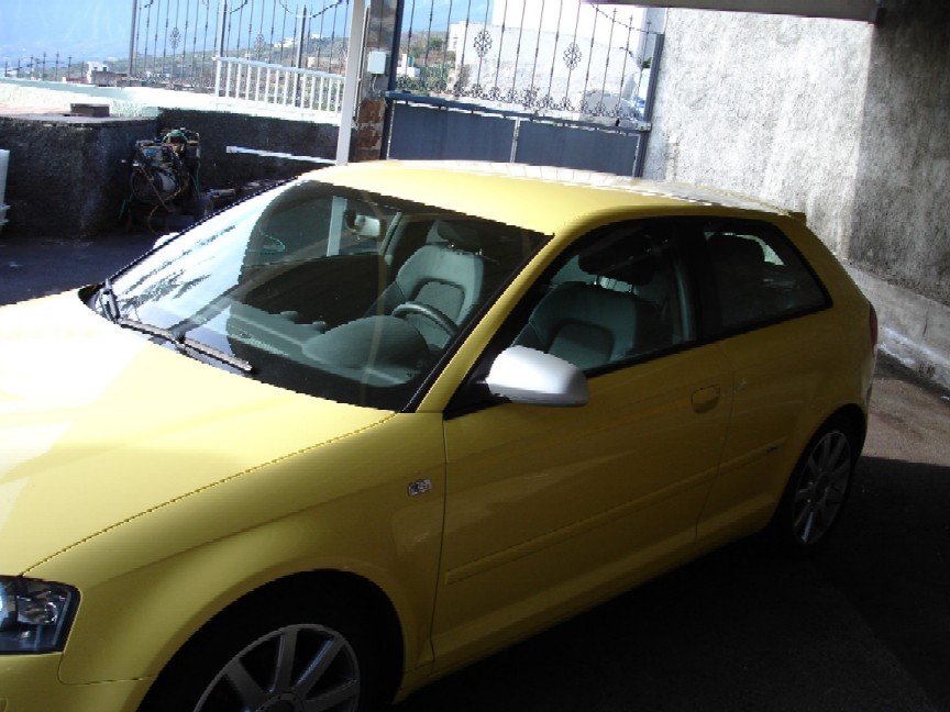

1º destornillar los 2 tornillos 2º sacar la carcasa de abajo (pequeña) 3ºdestrabar las trabitas del espejo por debajo, que ha quedado el hueco libre de haber sacado la carcasa pequeña. y tirar del espejo hacia afuera sin miedo 4º doblar un poco el retrovisor hacia a dentro un poco y tirar sin miedo hacia arriba. es muy facil y mucho mas el montarlo. mira el mio despues de pintarlo en aluminio en tunning y el post se titula aluminios para audi. -

pues no se nota nada. la pintura un plata metalizado muy clarito (tipo bicapa), barniz, secante, y por ultimo el toque aluminio lo da la mezcla de la laca con un liquido que se llama satinador. si este ultimo lo mezclas al 50% te queda mate. tienes que darle un 30% del satinador y lo demas de laca. 1º lijas bien con una lija bien fina. 2º le das la imprimacion de plastico (solo para la base de color negro) 3º pintas las dos partes de cada uno con el plata metalizado. 4º lo dejas secar en unos 10 min. o incluso menos. 5º haces la mezcla de baniz con el satinador y claro esta mas un 20% de secante del total de la mezcla anterior. 6º pintas y lo dejas secar bastante y si quieres dos manos.
No se notan que son pintados estan muy bien. No los he pintado yo.
mañana les sacare unas fotos sin colocar despues de pintarlas. ya si eso os dare las referencias de las pinturas y como queda, esto para el domingo o lunes

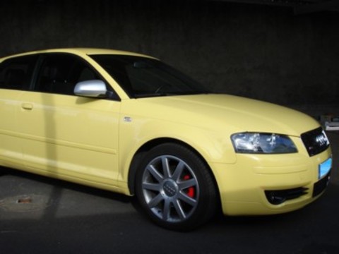

lo que si queda bien son los retrovisores pintados de plata satinado. color aluminio satinado, sin casi brillo, ahora los estoy pintando y el fin de semana los pondré, creo que quedará bastante bien. es como la famosa foto del nuevo S3 creada por photoshop. estan pintados asi, no como el cromado brillante del S3 I. pues igual al RS4 nuevo
