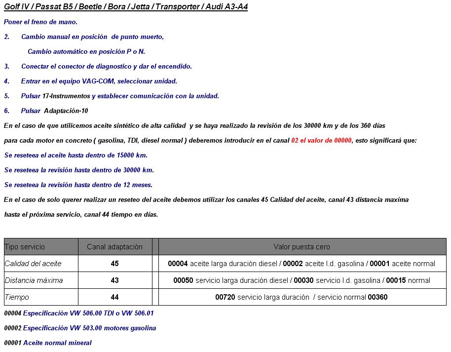

necesito saber los pasos para desconectarla. el primer problema es que la dirección 12233 no me entra, me parece que hay otra que la tengo en uno de mis documentos pero todavía no la he probado, si alguien la sabe se lo agradecería. a parte tampoco me entra el reseteo del long life. y si no es mucho pedir ya anteriormente había puesto un post para buscar todas las direcciones o los manuales del vag-com y asi modificar todos los parametros de nuestros A3 II. en la pagina del vag-com no se consigue nada ni tampoco ross-tech ¿donde? es de gran ayuda para todos.

hola chicos tengo el cable y lo primero que querido hacer es anular la EGR, el codigo de acceso he cogido el 12233 para el 2.0 tdi y no me entra. cual seria, alguien lo ha hecho? y para resetear el long-life como se hace tambien porque como dice el manual no entra ni de broma porfavor ayudarme. y para conocer todos los pasos a seguir para todas las funciones del vag-com, donde?
necesito cual es el canal de la egr porque el que estoy poniendo es el 12233 y no me entra caul es para el2.0 tdi? y para long -life tampoco me entra podeis ayudarme, con esto . cual es la página del vag-com para sacar todos los manuales del programa.
